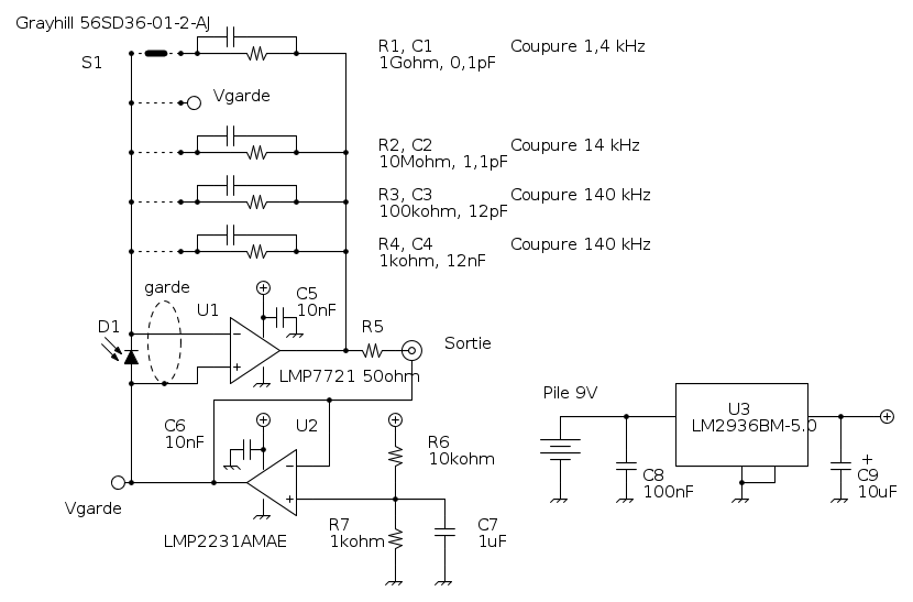

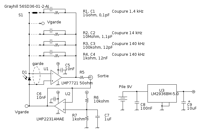

Io qualche tempo fa ho fatto un amplificatore per fotodiodo con un operazionale di buon livello, un LMP7721.
Ecco il circuito:

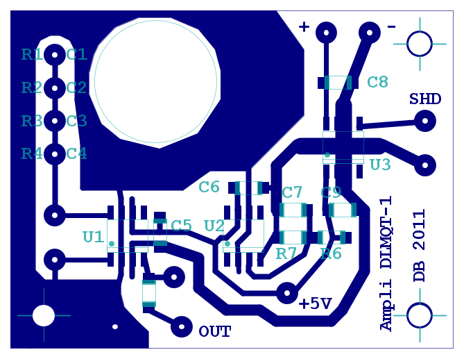

Ho fatto anche lo stampato:
Il circuito è fatto per funzionare a batteria e difatti il negativo NON è collegato alla massa. Questo permette di far funzionare bene gli operazionali anche con segnali molto piccoli.

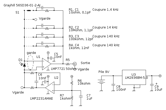

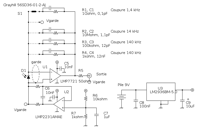

Un difetto di questo circuito è che il LMP2231 tende ad autoscillare se viene utilizzato un cavo coassiale troppo lungo all'uscita del circuito. Penso che si possa correggere in questo modo:
Una delle cose più... inaspettate è stato spulciarsi i cataloghi per trovare un commutatore capace di garantire un'isolamento sufficiente per non perturbare la resistenza da 1 giga ohm (sì, avete letto bene
Naturalmente, fotodiodo e amplificatore sono da mettere in uno scatolotto schermato, collegato a Vgarde.

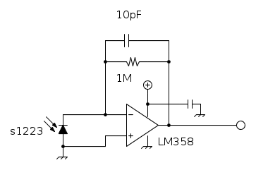

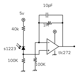

ok, mentre provo ad usare fidocad ti pongo un'altra domanda:

johnnyfirpo ha scritto:Ciao fatto, ma quello che ho fatto è semplicemente riprendere un'amplificatore operazionale su internet e metterci un rapporto 1a10.
Uh... si vede!
Temo che quel povero operazionale sia portato in saturazione.
Utilizza un convertitore corrente/tensione, come ho fatto io ed occhio al modo comune. Non tutti gli operazionali sono fatti per lavorare con gli ingressi vicini alla loro alimentazione negativa (qui la massa).
P.S. qui c'è l'abitudine di utilizzare FidoCadJ e non link esterni...

eccolo, ieri ho cercato di capire come non hostare ma non ci sono riuscito... perdonami.

Prova con il circuito che segue:
Se c'è troppo offset, invece di collegare l'ingresso non invertente direttamente a zero volt, puoi utilizzare una resistenza dello stesso ordine di grandezza di quella utilizzata per la controreazione.
Attenzione che ho fatto apposta ad utilizzare un LM358, che se non ricordo male lavora in maniera soddisfacente con i suoi ingressi prossimi alla sua alimentazione negativa.
Puoi far variare il guadagno modificando il valore della resistenza da 1Mohm, anche se probabilmente ci sarà da ritoccare il condensatore in parallelo:
http://focus.ti.com/lit/an/sboa055a/sboa055a.pdf
Tieni conto che se la tensione in uscita è più piccola di 0,2 V rispetto a massa, oppure più grande di 3,5V-4V, l'amplificatore (che suppongo alimentato a 5V) sta saturando e non può quindi funzionare.
