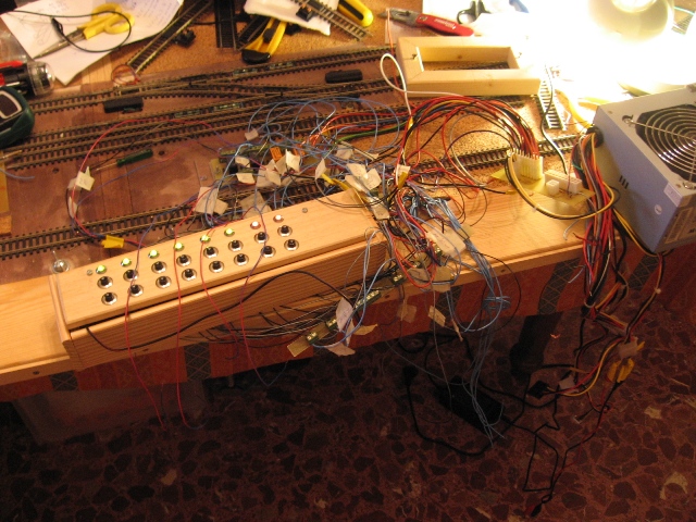

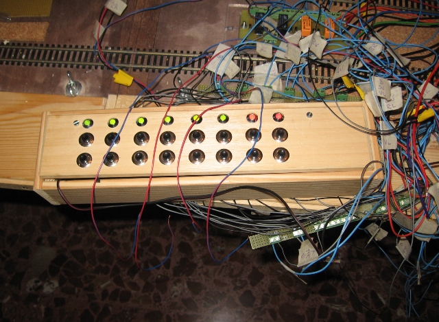

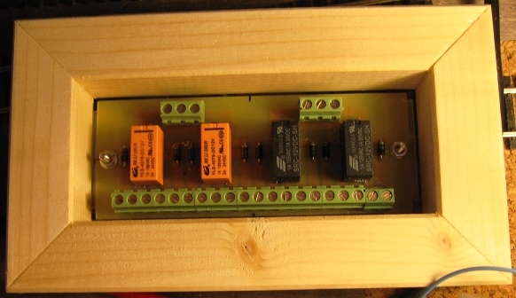

Allego un paio di immagini, che potrebbero anche far sorridere...
Questo è il circuitino con i relè ripartitori:
e due "panoramiche del "test":
Devo solo mettere "quei diodi", non strettamente necessari, prima delle CDU.
Però, se posso, vorrei chiederti una cosa:

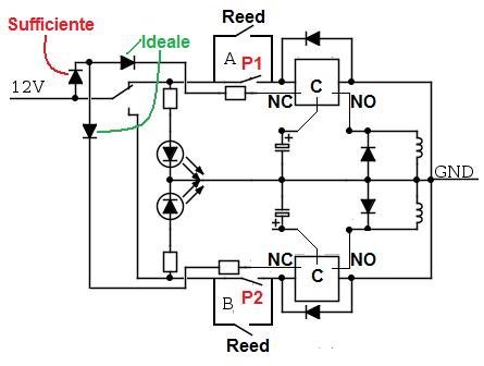

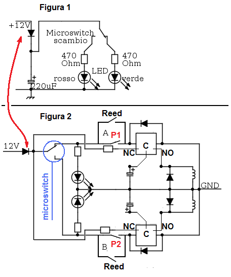

Quando mi desti lo schema per i LED degli scambi, prevedesti già un diodo sull'ingresso della 12vcc (Figura 1).
Ed inoltre prevedesti un C da 220uF in parallelo con i LED (Figura 1).
Per il diodo vorrei chiederti conferma del fatto che quello previsto in Figura 1 sia l'equivalente di quello previsto in Figura 2 (ne sarei praticamente certo... ...ma meglio chiedere!).
Per il C da 200uF, invece, la situazione è la seguente: quando feci il pannellino dei led, ce ne montai uno in comune per tutti i led, ma lo montai nel modo sbagliato: misi il negativo con il negativo in comune per tutti i led, ma ora mi ritrovo con un positivo che ho difficoltà a capire dove potrei saldarlo, visto che "fisicamente" mi troverei ad operare su un cs al quale arrivano tutti i positivi distinti per ogni Scambio/LED (16 positivi distinti).
Siccome mi spiegasti che lo scopo di quel C da 220 uF era di mantenere il più costante possibile
la tensione sui LED, a causa di un alimentatore poco "filtrato", e visto che oggi invece uso un alimentatore ATX assolutamente "filtrato" e "stabilizzato", pensi si potrebbe escludere, ora, l'impiego di tale condensatore?
Grazie...

Il Diocdo ha la funzione di disaccoppiamento con altri circuiti alimentati
dallo stesso alimentatore (questo è opportuno per non scaricare i condensatori
che alimenano le bobine degli scambi
Il condensatore di "spianamento" non è evidentemente necessario se
l'alimentazione è già stabilizzata.

Grazie G., e ti chiedo di perdonarmi per l'insistenza.
Allora: per i C, l'ideale sarebbe un diodo per uno, ma come compromesso può andar bene anche un diodo per ogni coppia (che equivale a dire uno ogni scambio). Al peggio, come per i vasi comunicanti, vorrà dire che "si aiuteranno" un po' tra loro...
?0
Ho messo il diodo che sul disegnino ho chiamato "Sufficiente", perché montare gli altri due mi comportava un lavoraccio sul cs (foratura, taglia e cuci...)...
...il diodo "Sufficiente" invece, con un certo "artificio", l'ho potuto saldare direttamente su ogni filo che porta i 12vcc ad ogni coppia di condensatori...
Ho fatto proprio adesso la prova: spegnendo l'alimentatore i led son restati accessi per due secondi, mentre prima vi restavano forse anche per 10: su 8 led si scaricavano 20 C da 10.000uF.
A volte, dopo spentisi, facevano anche un piccolo, ultimo fievole bagliore.
All'inizio ho pensato a qualche diodo appena saldato, rovinatosi forse per la temperatura... ...poi mi si è accesa la lampadina: è l'alimentatore!
Se lo spegni, lasciandolo collegato al circuito, i diodi restano accesi per un paio di secondi, e possono fare anche il bagliorino finale: ma se al circuito degli scambi gli togli proprio l'alimentazione, si spengono immediatamente!
Penso possa andare, no?
Che dici?
