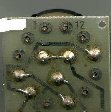

Ciao a tutti, sto per porvi una domanda che per voi sarà banale ma io non mi raccapezzo.....
Oggi ho comprato 2 commutatori rotativi... da quello che ho capito dallo schema mi serviva 1 commutatore rotativo 4 posizioni 1 via e l'altro 3 posizioni 3 vie..... (credo)
comunque il venditore mi ha dato 1 commutatore 1 via denominata A solo che fa 12 posizioni...
e l'altro 3 vie A, B e C che però fa 4 scatti quindi 4 posizioni......
Ora ho mi sono spiegato male io.. oppure li vendono così i commutatori?? e che faccio di tutte le altre posizioni... vabe per il secondo.. ma per il primo.. utilizzo solo 4 scatti e gli altri 8??? mi scoccia.. che sul pannello la manopola continui a girare... senza motivo... :roll: :roll: :roll:
spero di essermi spiegato..

Ciao Foto Utentegiovi27, ci sono 2 possibilità:
il commutatore gira per i fatti suoi (mi è già capitato di trovare 1 scatto in più dove non doveva esserci), oppure ti ha venduto (a caro prezzo) un commutatore a 12 posizioni!
Distinguere i due casi è facile basta guardare quanti pin ci sono sul commutatore.
Ne dovresti avere 1 per l'ingresso (A) e 4 (numerati da 1 a 4) per le uscite.
Se hai 13 pin allora ti ha dato quello che aveva in casa...
giovi27 ha scritto:utilizzo solo 4 scatti e gli altri 8???
Se è veramente da 12 posizioni potresti replicare in sequenza i primi 4 scatti, sempre che questo non sia di disturbo alla tua applicazione...

Aggiungo, verifica se non sia possibile modificare la posizione di stop, a volte si può fare.

Aspe forse ho capito!
Ho svitato il commutatore da tre vie, e ho visto che sotto il bulloncino per fissarlo al telaio, c'è un anello di blocco messo su 4.. lo spostato sul 3 e ora infatti mi fa tre posizioni :ok:
Solo che in quello 12 posizioni 1 via questo anellino di blocco nun ce sta.. me la venduto difettato o quelli a 12 posizioni no ne portano anello?? Che ci metto per bloccarlo???

Messaggioda Foto Utenteposta10100 » 6 lug 2011, 8:10
giovi27 ha scritto:me la venduto difettato o quelli a 12 posizioni no ne portano anello?? Che ci metto per bloccarlo???
Non tutti i commutatori hanno il blocco.
Secondo me fai prima a fartelo cambiare con uno a 2 vie 4 posizioni, almeno risolvi tutti i problemi.

se questo è il tuo commutatore rotativo, deve avere il fermo appunto sotto alla ghiera filettata, nel mio non si capisce dalla foto ma il fermo è posizionato appunto nel n°4.
questo è il tipo con 3 contatti, ed ovviamente potrà avere da 2 a 4 posizioni, per ogni contatto, avrai le rispettive connessioni sulla corona esterna.
se non metti il fermo girerà tutto intorno, al quinto scatto ritornerà a chiudere i contatti del primo scatto e vicevrsa.
per il tipo ad un contatto, vale lo stesso discorso, potrai avere da 2 a 12 posizioni.
in tutti i casi devi avere il fermo, se manca è stato perso, e non potrai fermarlo.

Messaggioda Foto Utentegiovi27 » 6 lug 2011, 15:59
si è esattamente come quello !
quindi se ad esempio ho un commutatore 3 vie 4 posizioni vuol dire che posso avere posioni per ogni polo 4 x 3 = 12
se sposto il fermo e lo metto a cinque quando ruoto la manopola sul 5 ricomincia il ciclo.. giusto??
