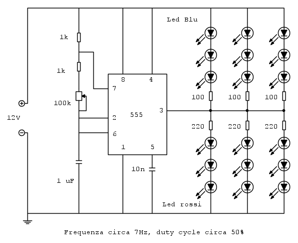

Io parlavo di led parlavo del condensatore per un 555.io pensavo di arrivare a 10 Lampeggio al secondo di 10 led bianchi... cosa ne dite l'unico mio problema nel creare uno schema e che non so dove va posizionata la resistenza variabile per regolare il Lampeggio....

Non si puo' discutere di un circuito senza vederne lo schema.
Quindi se vuoi continuare ad essere aiutato, posta uno schema con fidocadJ.
Se non sbaglio, lo avevo chiesto anche in un altro thread ma la cosa e' stata ignorata.

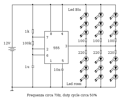

Messaggioda Foto Utenteteo125 » 7 lug 2011, 10:02
Ecco lo schema bisogna aggiungere una resistenza variabile non so dove per regolare la velocità del Lampeggio ...

[10] Re: strobo
Messaggioda Foto Utentemarco438 » 7 lug 2011, 10:39
Prova cosi', se poi in fase di collaudo il lampeggio si dimostasse diverso dalle tue aspettative, interverremo sul valore delle resistenze o del condensatore.
