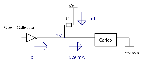

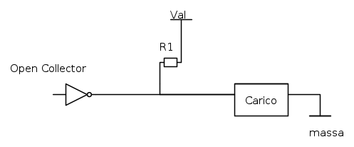

Ciao a tutti... avevo delle domande sul seguente schema:
È un esercizio e chiede:
Dimensionare R1 sapendo che:
- il carico (composto da porte logiche) riconosce il livello alto con una tensione maggiore uguale a 3V. Assorbono una corrente totale di 0.9mA
-Quando I1 (OC) è a livello basso la porta ha una resistenza Ron di uscita pari a 150 ohm. I1 assorbe 8mA e il carico eroga verso I1 una corrente di 3mA
-La tensione di alimentazione è di 5V
Per il livello alto ho pensato a:
Quindi la mia R1 risulterà:
R1= (Val - 3) / Ir1
Dove Ir1= 0,9 - IoH
Ma IoH non viene fornita (di solito venivano forniti datasheet... in questa prova però no...)

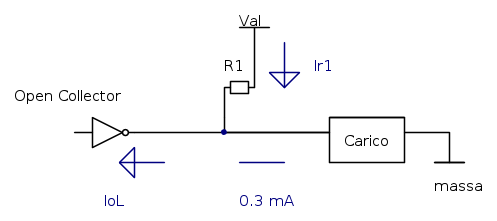

mentre per il livello basso:
dove non ho messo il verso della corrente del carico, perche dal testo viene detto che va verso l'OC.... ma avevo un dubbio su questo fatto...
e anche la questione delle Ron non mi è chiara...
Qualcuno saprebbe spiegarmi come girano le correnti nei due livelli e come gestire la Ron?

Se non viene data la IOH puoi assumerla nulla. Dalla condizione su livello alto calcoli la resistenza massima di pull-up. Negli open collector comunque la IOH e` entrante, non uscente.
Invece in condizioni basse il problema dice che la porta OC si comporta come una resistenza da 150 ohm collegata verso lo 0V (che e` tanto!), in cui devono passare 8mA. Il carico fornisce gia` 3mA, e quindi la resistenza di pull up al massimo puo` fornire 5mA, ad una tensione che e` data dalla corrente che entra nella porta per la sua resistenza.

IsidoroKZ ha scritto: Il carico fornisce gia` 3mA, e quindi la resistenza di pull up al massimo puo` fornire 5mA, ad una tensione che e` data dalla corrente che entra nella porta per la sua resistenza.
Quindi avrò una tensione data da 150 ohm x 8mA = 1,2 V
Da cui R1= (5 - 1,2) / 5mA = 760 ohm
e questo, essendo il peggior caso, prendo una resistenza intorno a quel valore?

Non minore di quel valore per non sovraccaricare la porta a livello basso, e non maggiore di quanto hai calcolato nell'altro caso, per garantire almeno i 3V di livello alto.

il caso "alto" per garantire i 3V non ho saputo ricavarlo in quanto non viene fornita la IOH...

Se la IOH in una porta open collector non viene data, puoi supporla nulla.
In una porta open collector, sia IOH che IOL sono entranti, IOL come e` giusto che sia, IOH perche' il transitore che fa da pull-down ha un po' di perdite, non e` perfettamente interdetto. Di solito questa IOH entrante e` piccola, mi pare dell'ordine del centinaio di microampere per la serie 74LS.
Invece in porte normali, totem pole, la IOH e` uscente.
