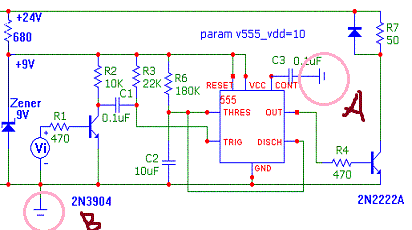

Se Vi è dell'ordine di 1.4V la resistenza di base va diminuita (es 470 Ohm).
Sulla durata di apertura dell'elettrovalvola, avevo capito che fosse determinata
dalla durata dello stesso Vi. Se non è così occorre interporre un monostabile
fra Vi ed il transistor che pilota il'elettrovalvola.
Dovresti precisare.

:shock: ma il primo messaggio che ho scritto mi pare fosse molto esaudiente.. cosa non si capiva?
Ho una caduta di tensione di 1,4V ai capi di un condensatore da 500uF che dura 30 secondi, poi il condensatore inizia a scaricarsi. Questo è il mio "Vi".
"Vi" deve darmi il via al circuito che deve alimentare una bobina da 24 V 14W dell'elettrovalvola per massimo 2 secondi a prescindere dal fatto che "Vi" continui per altri 28 secondi.. Questo circuito deve prendere i 24 V da un pacco batterie formato da pile da 3,6V 2Ah...

Appena mi è possibile ti mando uno schema con il 555.
Foto Utenteg.schgor
57,8k 9 12 13
Messaggi: 16971
Località: MILANO
[16] Re: Temporizzatore per elettrovalvola.

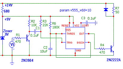

Messaggioda Foto Utenteg.schgor » 23 giu 2011, 15:00
Ecco lo schema (simulato in MicroCap9):
Partendo dal 24 V, ho previsto un'alimentazione a Zener
per ricavare il 9V per il 555.
Credo che il circuito sia chiaro: il segnale Vi comanda
un transistor che provoca un impulso di trigger .
Con questo parte il monostabile di 2s ricavato con
il 555 che a sua volta comanda l'elettrovalvola (R7)
mediante il secondo transistor.

[18] Re: Temporizzatore per elettrovalvola.
Messaggioda Foto Utenteg.schgor » 23 giu 2011, 21:51
L'immagine era visibile quando l'ho spedita.
Probabilmemte è andata perduta durante le modifiche al sito.
Ora l'ho dovuta reinserire.

[20] Re: Temporizzatore per elettrovalvola.
Messaggioda Foto Utentepaperink » 6 lug 2011, 20:29
g.schgor, innanzi tutto ancora grazie per l'aiuto... la mia ignoranza in materia elettronica è più grande di quanto pensassi. Nella figura che mi hai dato, il punto di massa A è lo stesso di B? e il Punto di massa B sarebbe praticamente il negativo della batteria? scusa questa domanda che offende le conoscenze di tutti gli iscritti a questo forum, ma non riesco a far funzionare e ottenere quello che stavo cercando..
