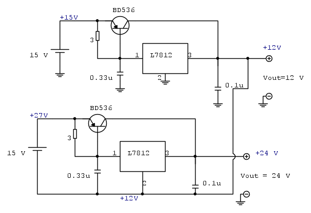

La prima cosa da capire, in questo thread, e' quale sia la tensione in ingresso.
Nello schema sembra ci siano due tensioni a 15V, tu al contrario parli di una a 12V. #-o
Se chiarisci questo punto, ovvero se disponi della tensione adatta per avere in uscita 24 V, (ne con 12 ne con 15 puoi arrivare a 24, sempre che le tensioni non siano due....) e' possibile trovare una soluzione al tuo problema anche piu' semplice di quella da te prospettata.

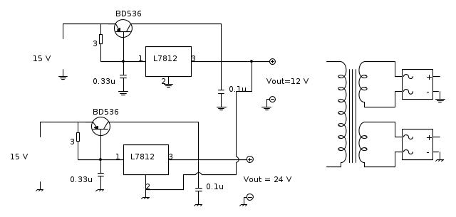

Messaggioda Foto Utentecarloc » 12 lug 2011, 10:55
Per adattare velocemente dovresti fare una cosa così
ma non è che mi piaccia molto... quando ho due minuti ti posto la mia idea..
un paio di note...
1) 15V mi sembrano miserini per averne 12 in uscita
2) per non fare "giuochi pirotecnici" è essenziale che a monte ci siano due secondari, raddrizzatori e filtri completamente separati

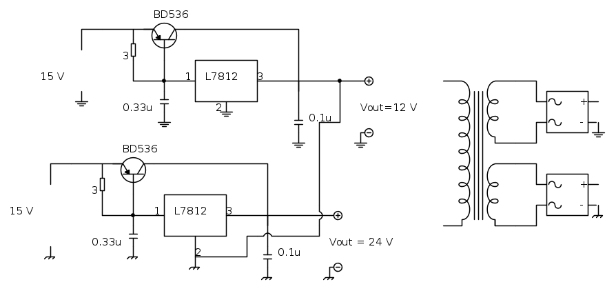

Messaggioda Foto Utentejormay » 12 lug 2011, 11:00
Eh si! Capisci Foto Utenteelandolfi?
Provo e? Non mi fucilate se non funziona ... spero che si veda correttamente.
Ripeto, bisogna dare l'opzione "Ki" sia a Davide che a Nicolo' (Rep > 10 E+6)

marco438 ha scritto:La prima cosa da capire, in questo thread, e' quale sia la tensione in ingresso.
Dunque, il trasformatore ha un doppio secondario e, dopo il ponte di Graetz e la capacità di livellamento, riesco ad avere 15 V per il primo stabilizzatore e 15 V per il secondo. 15 V perché, presumo, sia un valore prossimo al picco massimo che puoi avere da un trasformatore che fa 230/12 (il valore efficace è 12, o no???).
Il motivo per cui non ho utilizzato lo schema da te proposto nello schema risiede nel fatto che mi serve anche una certa quantità di corrente poi a valle degli stabilizzatori (fino a 1 A). Per questo, procedendo con la soluzione da te proposta (e da me pensata come prima idea), credevo di avere problemi con le correnti.....
Forse che in ingresso al secondo stabilizzatore devo dare 15+15 V?
Non saprei.....proverò.....
Grazie davvero per le vostre risposte interessanti!

Messaggioda Foto Utenteelandolfi » 12 lug 2011, 11:25
carloc ha scritto:Per adattare velocemente dovresti fare una cosa così
Sto per procedere con questa soluzione....spero di non fare un volo nell'aere....hehehehe....grazie mille!

Messaggioda Foto UtenteTardoFreak » 12 lug 2011, 11:26
L' errore che fai è tenere tutte le masse insieme. Nello schema di Foto Utentecarloc le due masse (quelle dei due alimentatori) sono separate, nel tu no. In soldoni il tuo schema non può funzionare perché c'è un vero e proprio errore concettuale mentre quello di Foto Utentecarloc si. :mrgreen:

Messaggioda Foto Utentejormay » 12 lug 2011, 11:43
elandolfi ha scritto:
jormay ha scritto:Eh si! Capisci Foto Utenteelandolfi?
Il trasformatore a monte è esattamento quello che ho usato....e da li, con la rete stabilizzatrice ottieni 15 e 15 V.
Se completi lo schema che ho postato con i condensatori di livellamento ne esce che equivale a quello di Foto Utentecarloc. Ho messo il trafo con i due Graetz isolati fra di loro, le due masse (ground ed equipment) se noti sono diverse e vanno tenute isolate. La ground rappresenta la massa della "scatola" se ne hai una.
Puoi sicuramente assorbire una I > 1A .

Messaggioda Foto Utenteelandolfi » 12 lug 2011, 12:00
Ottimo....mi sa che in questo modo devo anche fare poche modifiche al circuito...Peccato che ancora non posso votarvi che sono un novello qui sul forum!
