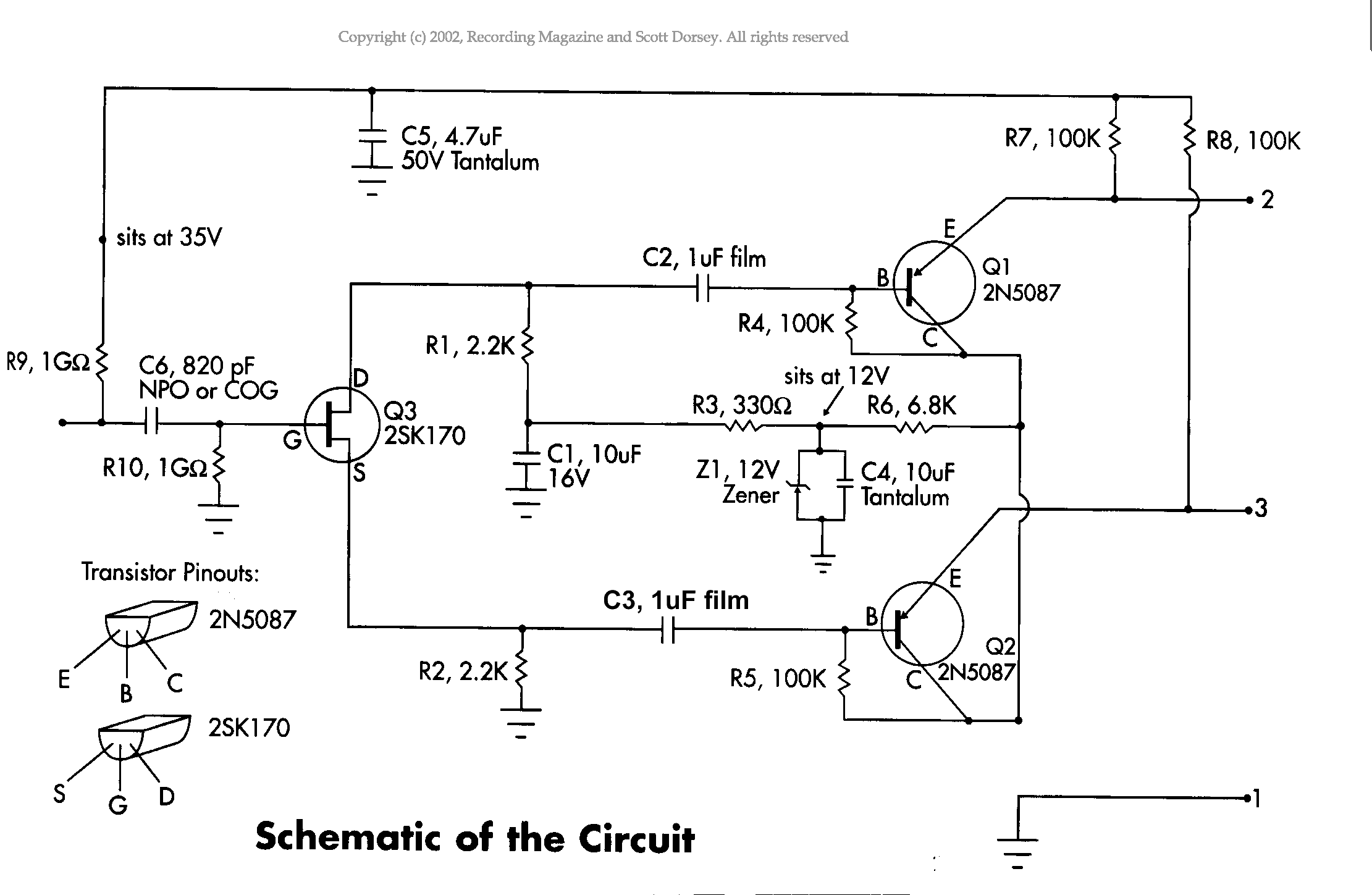

Buonasera a tutti,
ho realizzato questo circuito (microfono a condensatore), adesso mi piacerebbe inserire un PAD (attenuazione di 10dB) e un filtro passa alto (centrato sui 100Hz).
Dove mi consigliate di inserirli nel circuito? e che tipo di collegameto mi consigliate? io avevo pensato ad inserire il PAD all'inizio tra i pin 2 e 3 e l'HPF dopo il gate del FET.
Sbaglio?

un pad all'ingresso .

ok, grazie mille. E per l'HPF invece? cosa mi consigliate?

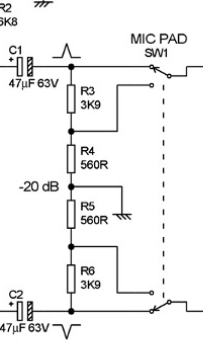

[4] Re: Inserire PAD e HPF in microfono a condensatore
Messaggioda extrems » 19 lug 2011, 22:36
MrJack ha scritto:ok, grazie mille. E per l'HPF invece? cosa mi consigliate?
una cosa simle ?
http://t2.gstatic.com/images?q=tbn:ANd9GcSBfOmwHkBuTaLIQ6u5jTKgJiNzm6nn_ednCibosoVpZ1NG6rBKYQ
