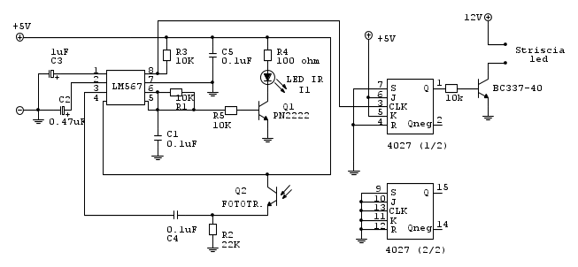

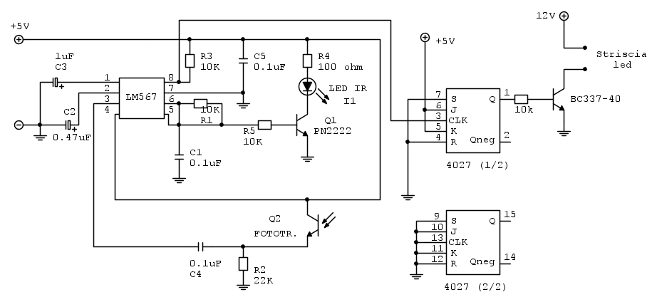

Ciao, io utilizzerei un' integrato più che altro per una questione di semplicità costruttiva. La soluzione di Foto Utentelelerelele rimane ugualmente valida ed applicabile:
considera che l' integrato indicato con la sigla 4027 è un cmos a 16 pin che contiene due flip-flop JK. Dei due flip-flop contenuti ne viene usato soltanto uno (indicato nello schema con 1/2) l' altro è disegnato soltanto per farti vedere che tutti gli ingressi vanno collegati a 0V, non devi lasciarli scollegati. Il transistor che fa da interruttore alla striscia led l' ho scelto a caso ed è facile che non sia adatto. Se mi indichi quanta corrente assorbe la striscia led possiamo vedere di trovare un modello corretto o magari sostituirlo con un MOS che sarebbe più adatto.

Allora, ho comprato qualche mese fa una striscia da 5m di led e, per accenderla tutta, c'era dalla fabbrica abbinato un alimentatore che aveva come input 100-240V 1.0A e come output 12V a 6A.
Ora premetto che accendere tutta quella luminaria da 5metri non mi interessa perché ne andrò ad accendere al massimo 1 di metro (massimo 1.5) ma, se non è troppo un casino progettuale, se mettiamo un transistor in grado di sopportare i 12V a 6A credo che poi non sia un problema se uso correnti inferiori giusto ?
Domandina : essendo il mio circuito un attivo basso, il 4027 come si comporta ? finché ha tensione sul pin 3 non fa nulla e poi quando va a zero sul pin 3 fa accendere e mantiene accesi i led ?

eritomo ha scritto:Domandina : essendo il mio circuito un attivo basso, il 4027 come si comporta ? finché ha tensione sul pin 3 non fa nulla e poi quando va a zero sul pin 3 fa accendere e mantiene accesi i led ?
Per risponderti con certezza devo capire bene come monti diodo e fototransistor. Dimmi se sei nella situazione 1 o nella situazione 2:
1- Diodo e fototransistor sono montati uno fianco all'altro. Quando qualcosa gli passa davanti il fototransistor riceve per riflessione il segnale generato dal diodo.
2 - Diodo e fototransistor sono montati uno di fronte all'altro. Il fototransistor riceve continuamente il segnale generato dal diodo, quando qualcosa passa tra i due interrompe il fascio luminoso e il fototransistor va in ombra.
Per le modifiche del transistor finale bisogna sostituire il BC337-40 con un qualcosa di ben più potente. Se hai la possibilità di ordinare on-line posso darti una sigla, altrimenti sarebbe il caso che tu chieda al negoziante. Altra possibilità è quella di montare un relé così ci togliamo tutti i problemi...

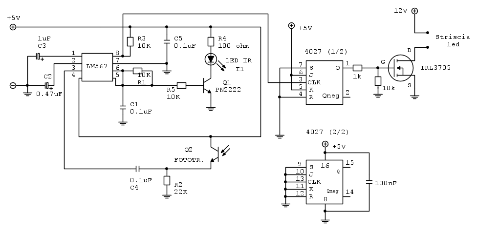

Se puoi comprare in internet secondo me non è male l' IRL3705. E' un mosfet logic level con Rdson di circa 0,01ohm a 5V. Praticamente anche collegando la striscia led intera non devi aggiungere dissipatori perché a 6A il mosfet si trova a smaltire poco meno di 1/2W. Come sito in cui comprare il materiale io ti consiglio RS (quello del link del mosfet), magari sono un po' più cari ma il servizio per quel che mi riguarda è impeccabile.
eritomo ha scritto:... mentre sostituendo il transistor ed il led ir con componenti a luce visibile vorrei che funzionasse come nel punto 2.
Quando il fascio infrarosso viene interrotto il pin 8 per effetto della resistenza di pull-up (R3 da 10kohm) va alto. Il cambio di livello (da basso a alto) fa commutare l' uscita del flip-flop che manda in conduzione il transistor accendendo i led.
Ricorda che nel 4027 devi collegare anche i pin di alimentazione (che nello schema non ho indicato), il pin8 va a 0V mentre il pin16 va a 5V. Inoltre solitamente tra questi due piedini viene montato anche un condensatore da 100nF avendo l' accortezza di mantenere le connessioni il più corte possibile.

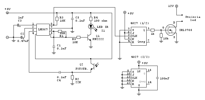

Per evitarti errori di montaggio ti ho ridisegnato lo schema sostituendo al BC337-40 il mosfet e aggiungendo i collegamenti relativi al 4027:
Il mosfet ha un verso, ti ho indicato i terminali con le lettere G,D e S (gate, drain e source) guardando il datasheet troverai la corrispondenza.
Si, il circuito funziona come ti ho detto, come integrato se compri su RS ti consiglio l' HEF4027.
Se hai altri dubbi chiedi pure senza farti problemi ;-)...

Messaggioda Foto Utentemarco438 » 22 lug 2011, 9:18
Scusate l'intromissione, ma per fugare ogni dubbio sul collegamento del mosfet (viste le incertezze di Foto Utenteeritomo, penso sia utile questa immagine esplicativa.
