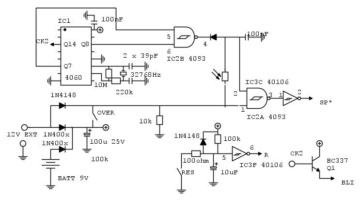

Evviva! A forza di fare riesci a leggere gli schemi e a montare che cosa ho disegnato
Hai modificato la generazione del segnale DIM nel primo schema, mettendo i due diodi e la resistenza?
Senza mettere ancora la fotoresistenza, collegando il pin 6 del 4093 al positivo la riduzione di luminosita` e` sufficiente? Si attenua anche il display numerico oltre ai led?

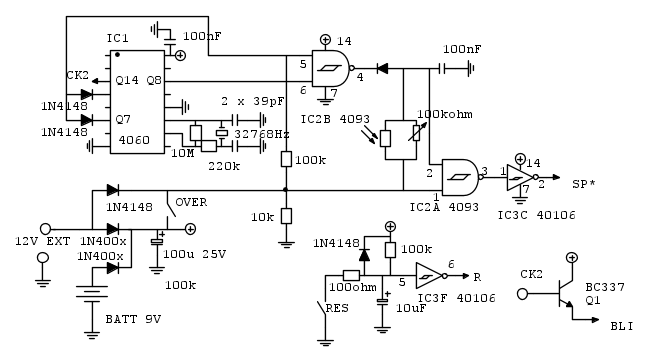

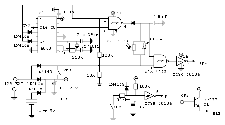

Qualche piccola variazione sulla sezione di timing e dimming.
Ho aggiunto due diodi 1N4148 per alzare un pochino la luminosita` massima, e questo ha richiesto di aggiungere una resistenza che ho collegato in modo da non consumare quando va a batteria.
Se la legge di regolazione della luminosita` con la luce esterna non va bene, c'e` poco da fare, bisogna tornare allo schema di prima con due livelli di luminosita`.
Ricordami di nuovo per favore quanto e` la resistenza della fotoresistenza alla luce del giorno, e al buio. Lo avevi gia` scritto ma in questo thread kilometrico me lo sono perso.
Ho anche esplicitato, dato che non lo avevo fatto prima, i piedini di alimentazione del 4093 e del 40106.

Allora utilizzando la funzione ohmmetro del mio tester in posizione 20K ottengo le seguenti misure:
alla piena luce del sole 0.05
alla luce ambiente presente in una stanza è presente una variazione da 0.20 a 0.50
Per il buio invece ho eseguito le misure on il tester in posizione 200K e ho ottenuto le seguenti misure:
al buio non completo c'è una variazione da 0.35 a 0.70 e oltre a seconda del crescere dell'oscurità
al buio completo ho dovuto utilizzare il tester in posizione 2000K e i valori sono schizzati anche oltre gli 800.

Il circuito l'ho provato inserendo i diodi ma la luminosità non è migliorata di molto alla luce del giorno. Il metodo che finora è andato meglio secondo me è quello di utilizzare dei diodi sul 4060 in maniera tale che le alte frequenze imbrogliassero l'occhio umano e simulassero un abbassamento della luminosità e se non ricordo male il miglior risultato lo ottenemmo inserendo ben 4 diodi.
Possiamo riprovare usando i diodi e vedere alla fine il risultato ottenuto.
Adesso manca dunque solo lo schema dei collegamenti tra 4518 e 4511 e ultimare il dimming poi il progetto è finito

Anche in questi casi il display e` multiplexato a 128Hz, e viene acceso piu` a lungo o di meno a seconda del valore della fotoresistenza. Se non regola abbastanza torniamo alla regolazione a due livelli.
Mandami per favore, o postali qui dietro, gli schemi che ti avevo mandato via skype, non mi ricordo come avevo usato le exor.
