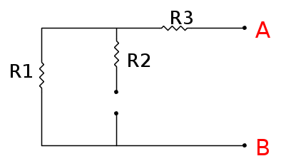

Visto che l'argomento è lo stesso...chiedo qui senza aprire un nuovo topic..
In un caso come il seguente
La Req è uguale alla serie di R1 ed R3??
Mi potete dare una definizione di resistenza equivalente che mi possa aiutare quando mi sorgono questi dubbi??
Ho capito che devo sfruttare le riduzioni in parallelo e serie per semplificare il circuito..e che devo farlo solo dopo averlo passivizzato...
Ma in questo caso per esempio mi sorge il dubbio...R2 non è né in parallelo né in serie...e probabilmente la sua presenza non influenza la resistenza equivalente vista dai morsetti A-B...ma se non devo considerarlo...qual è il motivo che ci sta dietro?? :-|

Foto Utentecaptainpuppet , forse dirò una cavolata ma, in questo caso, potrebbe essere necessaria una trasformazione del tipo triangolo stella ?
infatti credo (ma potrei sbagliarmi) che tu abbia questa situazione nel disegno che hai postato:

Messaggioda Foto UtenteEdmondDantes » 22 lug 2011, 14:47
Foto Utenteasdf, avevi promesso di studiare le configurazioni serie-parallelo-triangolo-stella...
Se il circuito di figura è corretto, la resistenza equivalente vista dai morsetti A-B è pari alla serie R1+R3.
Su R2 non può circolare nessuna corrente, a prescindere dal suo valore.

Messaggioda Foto Utenteasdf » 22 lug 2011, 14:50
Foto UtenteEdmondDantes scusami ma in teoria anche su R3 non scorre corrente ? O mi sbaglio?
Su R2 lo so che non scorre corrente.
Se mi sbaglio puoi spiegarmi perché? Sarei curioso di capire pure io l'esercizio di Foto Utentecaptainpuppet

Messaggioda Foto UtenteEdmondDantes » 22 lug 2011, 14:53
La configurazione della rete, vista dai morsetto A-B, è questa:
Mi pare che non ci sia altro da aggiungere.
La risposta è:
R2 [...] non influenza la resistenza equivalente vista dai morsetti
Questa resistenza c'è. Fa parte della rete reale, ma non influenza la resistenza vista dai morsetti A-B.
