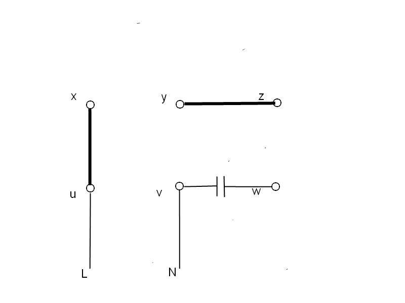

Saluti,
E' possibile far funzionare una pompa trifase 380 V di 1,5 CV con autoclave a 220 V monofase con condensatore? Se si, con quale collegamento, a stella o a triangolo?

Messaggioda Foto Utenteleko » 26 lug 2011, 7:34
Peccato ! [-X Non funziona con collegamento a triangolo, ma con collegamento a stella e condensatore da 40+20µF, Potenza e coppia ridotta oltre il 50% e surriecaldamento.
Con il collegamento a triangolo accenna a partire, ma non si avvia.
Non riesco a capire il perché.
Saluti.

Messaggioda Foto Utenteleko » 26 lug 2011, 9:29
Saluti.
L'articolo lo avevo già letto, grazie.
La teoria è bella, ma delle volte non va d'accordo con la pratica #-o Ecco perché è bello scambiarsi consigli e informazioni.
Mi è stato proposto questo collegamento, ma non riesco a capire se è veramente fattibile.

Messaggioda Foto Utentelelerelele » 27 lug 2011, 10:56
se il motore con collegamento a stella a 380 V trifase, (di solito è cosi che sono collagati), sono d'accordo con Foto UtenteIsidoroKZ
collegato a 220 V deve essere collegato a triangolo.
~~~~~~~~~~~~~~~~~~~~~~~~~~~~~~~~~~~~~~~~~~~~~~~~~~~~~~~~~~~v
in caso contrario se fosse collegato a 380 V a triangolo, non andrà a 220, in quanto ogni sua fase lavorerà a tensione inferiore alla nominale.
poi resta il dubbio che essendo una pompa abbia avvogimenti diversi dai motori tradizionali.
