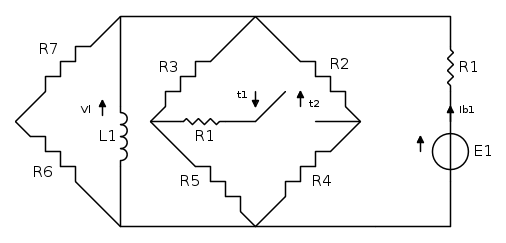

Buongiorno a tutti..
ho un dubbio dell'ultimo momento che non ci voleva proprio! :?
Immagine
Immagine
Immagine
non so se potrebbe influenzare qualcosa...ma vi faccio notare che la R1 è molto più piccola delle altre resistenze..
in questo esercizio..come faccio a calcolarmi la resistenza equivalente vista dai morsetti dell'induttore nel primo periodo di tempo??
c'è un modo per non dover utilizzare la trasformazione stella-triangolo?? (mi riferisco al gruppo di resistenze centrali)??

ecco il circuito ;-)
R_{1}= 0,1 \ \mathrm{\Omega }
R_{2}= \ R_{3}=  \ R_{4}=  \ R_{5}= 10 \ \mathrm{\Omega }
R_{6}= \ R_{7}=  5 \ \mathrm{\Omega }
E_{1}= 5 \ \mathrm{V }
L_{1}= 100 \ \mathrm{\mu H }
I_{L}(0^{-})= -10 \ \mathrm{A} (CONV.UTILIZZATORE)
t_{1}  =  \ 1 \  \mathrm{s}
t_{2}  = \ 2 \  \mathrm{s}

non vorrei sbagliare... ma la tensione ai capi di quel "ponte" è uguale alla tensione ai capi della serie (R7+R6)
cioè quell'interruttore a che serve? :shock:

no qualcosa cambia quel tasto..
comunque mi sa che ho capito cosa mi fregava..
il fatto che consideravo 2 periodi temporali..mentre in realtà sono 3..
partivo da t1 senza considerare il lasso di tempo t0-->t1..
ora vado a fare l'esame!! poi vi spiego meglio la mia idea.. :mrgreen:

l'idea era che studiando il circuito tra 0s e 1s...quindi con l'interruttore aperto...
il calcolo risulta diciamo facile...poiché quel "ponte" risulta rotto...e lo si può trattare come 2 rami in parallelo...
quando si passa al periodo 1s-->2s...ma in generale a +infinito...ho pensato che quel ponte venga cortocircuitato dall'induttore in cui già scorre corrente...e che quindi si possa evitare di fare calcoli...in quanto la sinusoide che rappresenta l'evoluzione della corrente nel primo periodo non cambia...
cosa ne pensate :?: :?:
