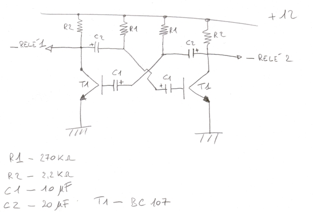

Salve a tutti sono nuovo del forum ed avrei un quesito da sottoporvi.
Non sono un'esperto elettronico ma un semplice autodidatta che si diletta a realizzare dei piccoli circuiti ad uso personale.
In questo caso avrei bisogno di capire come realizzare un piccolo circuito che mi permetta di eccitare dei relè a 12V in modo alternato con un ritardo tra i due di circa tre secondi, in modo tale che ognuno sia eccitato per tre secondi in modo alternato.
Ho realizzato un piccolo circuito con due transistor BC107 ma non riesco ad ottenere l'alternanza tra eccitazioni dei relè in maniera corretta.
Ho modificato le resistenze sul circuito per bilanciare la cosa ma non riesco ad ottimizzarla per poter comandare dei relè D2A120000.
Schema circuito

Il modo più semplice e più sicuro è utilizzare un
NE555:
Per ottenere un comando alternato dovrebbe bastare
un relè (con contatti di scambio).
se proprio ne vuoi comandare 2 puoi collegare il secondo
fra l'uscita(pin3) ed il GND (con diodo in antiparallelo,
come quello illustrato)

Per la verifica dei valori di R1,R2 e C,
suggerisco l'uso di questo calculator (Astable Mode)

Certo ma lo schema suggerito da g.schgor fa quello..... eccita prima un relè e poi l'altro in maniera alternata con un tempo impostabile tramite le resistenze utilizzate.
Da calcoli effettuati tramite il sito sugggerito vorrei utilizzare R1 da 10 KΩ - R2 da 220 kΩ - C da 10ΩμF ed avrei T1 e T2 da circa 3 secondi ognuno comodi per pilotare alternativamente i due canali del telecomando.

Con i valori da te impostati (R1/10K-R2/220K/C/10uF) si ottiene un tempo di circa 1.5 sec. tra l'accensione del primo e del secondo relay.
Per ottenere i due secondi desiderati il valore di R2 andrebbe portato a 300Kohm.
Meglio sarebbe forse, sostituire R2 con una R da 220K in serie ad un trimmer da 100K per meglio poter regolare i tempi desiderati.
