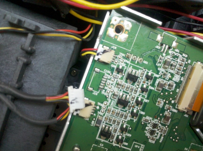

Salve a tutti,
sono nuovo del forum e sto cercando di riparare un video proiettore che per mia goffaggine ho rotto. Il problema era il rumore delle ventole interne. Mi ero deciso di controllare e nello smontare il proiettore un pezzo cade giù portandosi con se anche la presa saldata sul circuito stampato, strappandola dalla basetta. Inutile dire la quantità di offese che mi sono rivolto quand'è successo.
Avevo pensato di portarlo al centro autorizzato della Sony ma dopo un anno mi hanno detto che il lavoro sarebbe costato 600 euro!!! In pratica mi costa meno nuovo. (circa 500 euro)
Ma è possibile che una saldatura seppur piccola sia così difficile da fare?
Nelle immagini allegate vedete sia lo spinotto che il luogo in cui c'era la piccola presa, che i signori dell'assistenza Sony hanno perso!!
Vi allego la foto del danno e spero di risolvere il problema con il vostro aiuto.
Saldatura microscopica

secondo me è una saldatura abbastanza banale, se pur "piccola".
i 600€ sono una ladrata.. il tecnico ci mette un attimo a metterlo a posto.. se non sei pratico di saldature ti consiglio di andare da un tuo amico che è capace, ma per una cosa del genere non sprecare tutti quei soldi!

Con un saldatore piccolo ce la fai.
Se ti capita di mettere in corto le piazzole ripulisci tutto con calza dissaldante e flussante.

Oltre al problema della saldatura che è di tipo per componenti SMD, accertati che le piste della piastra non siano rimaste danneggiate, visto che la presa è stata strappata.
Nella peggiore delle ipotesi, basta tagliare il connettore montato sul cavo e saldare direttamente i cavetti sulla scheda (dopo aver opportunamente preso nota delle connessioni) nel punto più comodo. Un lavoretto che qualsiasi tecnico o appassionato può fare in meno di 10 minuti.

Grazie a tutti per i vostri suggerimenti. Ho un saldatore con una punta troppo grande. Quasi quasi se ci fosse qualcuno di voi a Trieste, ne approfitterei.
Cosa mi consigliate, acquisto un saldatore apposta?

Se pensi di avere abbastanza pratica per eseguirla, basta acquistare una punta nuova, ma con le dimensioni adatte. Costano pochi euro, di solito.
In ogni modo, fai attenzione ad usare pochissimo stagno e a non surriscaldare troppo il circuito: ricorda che le piste sono sottili e si possono staccare.

Sono un po' preoccupato vista la miniaturizzazione e mancanza di strumenti.
Per quanto riguarda la pratica so effettuare una saldatura ma in questo caso se ci fosse qualcuno gli offrirei volentieri un buon caffè illy!

Niente da fare!
Dopo aver perso un intero pomeriggio a smontare il proiettore mi sono accorto guardando da vicino che i tecnici della Sony hanno complicato il problema! Come potete vedere dalle immagini inviate qualche giorno fa uno degli attacchi è stato completamente bruciato!
Si Bruciato! In pratica hanno provato qui a Trieste a sistemare il problema, combinata la cazz...ta lo spediscono a Pordenone. Ovviamente quelli di pordenone hanno visto il danno irreparabile ed hanno detto che serviva un'intera scheda!
Il piedino regolava la velocità delle ventole e mi sa che adesso è da buttare!
Spero in un vostro aiuto
