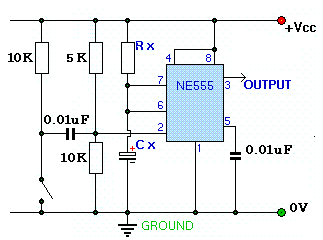

Per rendere indipendente il monostabile dalla durata
dell'impulso di trigger, occorre modificare il circuito
in questo modo:
Circuito per disaccoppiare tensioni e prolungare input

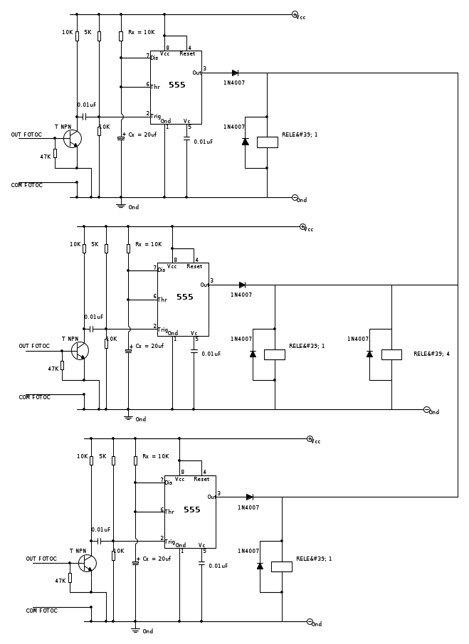

[16] Re: Circuito per disaccoppiare tensioni e prolungare input
Ho provato a fare il circuito con fidocadj. Dovrebbe essere cosi che dovrei farlo giusto ? Riassumento:
1. Input da fotocellula con cavi senza nessuna tensione (transistor all'input)
2. Prolungamento segnale di 0,2decimi di secondo in più del tempo di input (qualsiasi esso sia) con ne555, condensatori e resistenze varie.
3. Relè 4 che si attiva quando ricevo un qualsiasi input e disaccoppiato dagli altri segnali. con i diodi evito i ritorni del segnale.
La resistenza di 47k messa tra base e gnd è giusta ? Il transistor messo cosi va bene ? Fatemi sapere. Vi ringrazio per l'aiuto. Ciao
g.schgor
57,8k 9 12 13 - G.Master EY
- Messaggi: 16971
- Iscritto il: 25 ott 2005, 9:58
- Località: MILANO
- Contatta:
[17] Re: Circuito per disaccoppiare tensioni e prolungare input
No. i singoli relè (1,2,e 3) devono essere collegati direttamente
alle rispettive uscite dei 555 (prima del diodi).
E' il solo relè 4 che deve essere alimentato attraverso i 3 diodi.
Il resto
Il resto

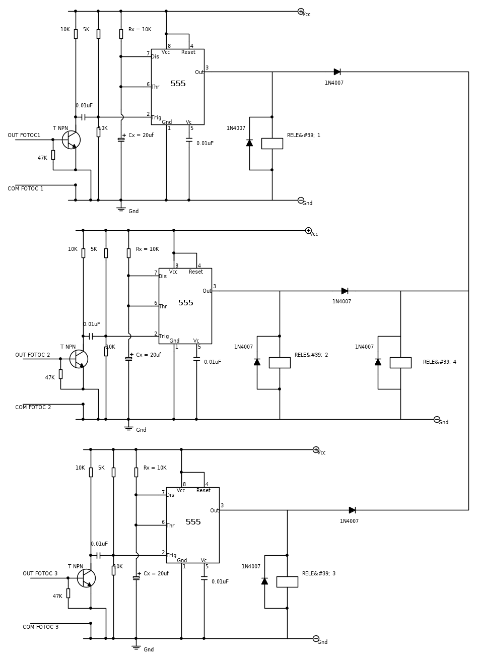

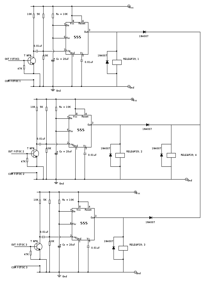

[18] Re: Circuito per disaccoppiare tensioni e prolungare input
Sarebbe cosi ?
Riassumento:
Il circuito prende come input un segnale "digitale" (una massa) per un tempo t (da 1ms a tot secondi) da delle fotocellule. Il segnale passa per il ne555 che ha il compito di allungare e "pulire" il segnale per un tempo ulteriore di 0,2 secondi e attiva quindi il relè corrispondente per il tempo t+0,2 secondi. In contemporanea attiva anche un altro relè che avrà quindi un uscita disaccoppiata dagli altri relè. Se voglio variare il tempo di allungamento basta modificare i valori di rx e cx.
Adesso provvederò a comprare i componenti e vediamo cosa ne esce fuori
Se non ci sono altre modifiche credo che abbiamo finito. Vi ringrazio di nuovo per l'aiuto e la celerità. Magari per voi sarà una cosa semplice ma io da solo non avrei potuto fare nulla. Ciao
Riassumento:

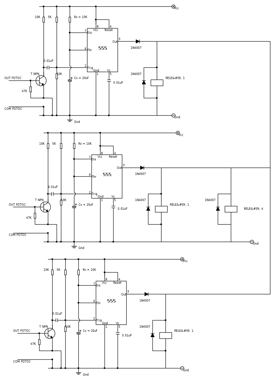

[19] Re: Circuito per disaccoppiare tensioni e prolungare input
Un ultima domanda:
converrebbe mettere una resistenza da 1,5k ohm prima del transistor npn ? O non serve a nulla ? Lo chiedo perché mi era stato consigliato tempo fa per un altro piccolo circuito che avevo realizzato.
Infine fa differenza alimentare il circuito con 5v usando un regolatore di tensione l7805 (o 6v con l7806) da alimentarlo direttamente con la 12v ? Ovviamente comprando i relè della tensione appropriata.
Allego la modifica al circuito e in attesa di conferma (o smentita) vi ringrazio. Ciao
Edit
admin: link eliminato
Edit
[20] Re: Circuito per disaccoppiare tensioni e prolungare input
inserisci il codice FidocadJ come hai fatto nel precedente messaggio e non usare più quell'odioso server esterno che apre decine di finestre.
