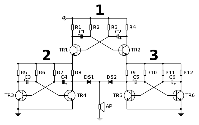

Ciao a tutti! O_/
Vorrei realizzare questa cosa qui per ottenere il tipico suono da sirena d'allarme con un semplice altoparlante:
Il multivibratore 1 aziona alternamente con una frequenza di circa 5Hz il multivibratore 2 (che produce una frequenza media) e 3 (che ne produce una un po' più alta), in modo da ottenere il tipico suono da allarme.
Al di la dei valori di ciascun componente (ai quali ci penso io a studiarli x ottenere la potenza e le frequenze che mi servono), questa cosa secondo voi può funzionare?

Secondo me non funziona perche' il multivibratore di sopra non multivibra: gli emettitori dovrebbero essere collegati allo zero volt.
Forse, complicandosi la vita, si potrebbe provare con i due multivibratori dei due toni messi come carico di collettore del multivibratore 1, ma anche cosi` ho l'impressione che ci sarebbero dei notevoli casini.
7 porte nand oppure 2 porte nand e due MOS, piu` amplificazione non ti andrebbero bene?

Mi sa che anche i due multivibratori di sotto non avrebbero nessuna possibilita' di multivibrare.

IsidoroKZ ha scritto:7 porte nand oppure 2 porte nand e due MOS, piu` amplificazione non ti andrebbero bene?
Non intendendomi di porte logiche non saprei come fare, che schema dovrei utilizzare?

Io lascerei da parte i multivibratori e lo farei con 3 555 e uno switch analogico SPDT. 2 li usi per generare le frequenze relative ai toni e l'altro per "switchare" tra un tono e l'altro tramite lo switch. Se usi un altoparlante non ci puoi andare direttamente con le uscite dei 555 (o più propriamente dello switch) ma devi usare un BJT o un MOS per pilotarlo.
