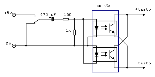

Messaggioda Foto Utentecarloc » 1 ago 2011, 21:04
Guarda io cambierei proprio approccio :D ...
quel circuito è un differenziatore seguito da un transistor... è sensibile hai fronti positivi, ed infatti così si comporta montato, e quotando un suo generico messaggio cui mi associo fortemente :ok: :ok: ..
IsidoroKZ ha scritto:[...] lascia perdere i simulatori se non sai molta più elettronica di loro [...]
io proverei qualcosa del genere
abbiamo ancora un differenziatore...
ma poi i due LED dell'opto in antiparallelo "beccano" uno il fronte in salita e l'altro quello in discesa, i due transistor in parallelo poi realizzano un wired-OR tra i due impulsi...
note varie
* la R150 ohm limita la corrente di picco sui 20 mA
* il condensatore decide il tempo di chiusura (sperimentare chè dipende da troppe cose alquanto variabili...)
* la R1k finisce di scaricare C dopo che la tensione ai LED arriva sotto la loro soglia di conduzione
* l'opto che ti ho proposto è un chip in DIL8 che contiene tutti e due i canali che ti servono per un tasto, BTW l'uscita ad optotransistor è consigliabile dato che non si sà di preciso cosa ci troviamo a valle... tipicamente la tastiera sarà una matrice, nessuno dei due terminali di un tasto sarà massa o alimentazione e con l'opto siamo tranquilli (solo probabilmente c'è da rispettare la polarità, trovata per tentativi...)
l'unico dubbio che mi resta è che l'uscita dalla conduzione sia troppo "graduale" e porti problemi tipo incertezze al decoder della tastiera... ma il circuito è molto semplice, vale la pena tentare

[10] Re: Inviare impulso a controller tastiera con switch
Messaggioda Foto Utenteposta10100 » 1 ago 2011, 22:28
dany192 ha scritto:C2 serve proprio per ottenere l'impulso, se lo tolgo il led resta sempre acceso.
Hai ragione, mi era sfuggito il fatto che non usi un pulsante ma un interruttore.
Foto Utentecarloc, il tuo circuito è ottimo ma ha un difetto: deve essere replicato una 30ina di volte.
Il numero di componenti è considerevole, per 30 tasti si spenderebbe almeno 10/15 euro solo per gli optoisolatori, cui vanno aggiunti gli altri componenti.
Io tornerai all'idea del micro, con un PIC e poco altro il circuito è fatto.
dany192 ha scritto:avevo già pensato al microcontrollore ma il problema è che non ho esperienza in merito...lo conosco solo in linea teorica ed ecco perché avevo pensato a riutilizzare un controller già "bello e pronto"
Foto Utentedany192 se già lo conosci in linea teorica, potrebbe essere il momento per iniziare a metterci su le mani!
