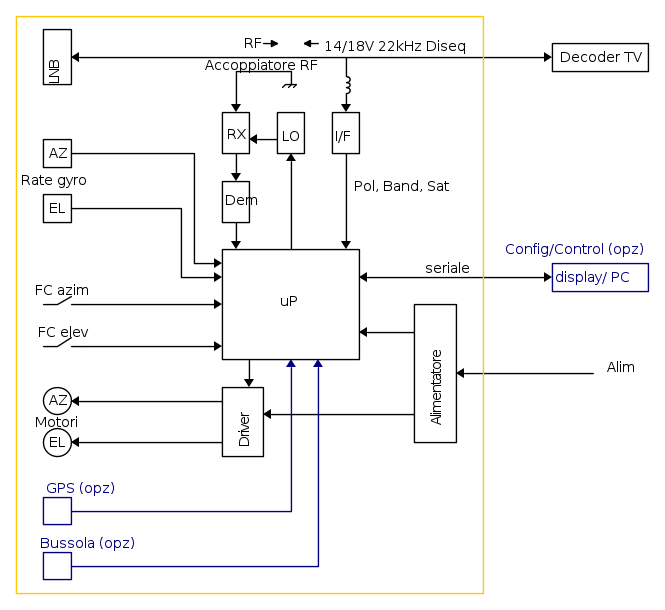

grazie per la risposta purtropponon ho link sto andando d'invenzione. sto tendando da tempo di creare una parabola portatile a ricerca automatica, stavo vedendo che le parabole domestiche utilizzano il sistema diseq per la ricerca del satellite, quindi vanno alla ricerca di un determinato segnale.
quello che volevo capire è se i motori delle parabole di casa vanno posizionati con precisione prima e quindisalvate le posizioni o vanno alla ricerca tipo random fino a che non catturano il segnale e si fermano.
il mio problema è che quello che devo realizzare non sarà mai nello stesso punto ma la parabola sarà incontinuo movimento.
un'altra domanda qualcuno di voi ha mai sentito parlare di un sistema gps auto skew da applicare al decoder ??
grazie

quello che volevo capire è se i motori delle parabole di casa vanno posizionati con precisione prima e quindisalvate le posizioni o vanno alla ricerca tipo random fino a che non catturano il segnale [...]
la prima che hai detto :( e fra parentesi non credo che quel tipo di movimento non possa ruotare per più di una decina di gradi...20..30 ... ma non 360
lo skew è il terzo asse della parabola che ti accennavo nell'altro thread... in Europa i satelliti trasmettono con due polarizzazioni lineari (orizzontale e verticale)... per un rendimento ottimo i due "antennini" nell'LNB devono essere allineati con il piano della polarizzazione del satellite... ma spostandosi dal meridiano del satellite i piani di polarizzazione dell'onda incidente ruotano (in effetti siamo noi che cambiamo il il nostro piano di riferimento -orizzonte-) e si dovrebbe ruotare l'LNB sul suo asse per compensare
sapendo la nostra posizione questo può essere automatizzato con piccolo stepper... ma questo è veramente l'ultimo dei problemi... sono spostamenti piccoli a meno che tu non ti muova

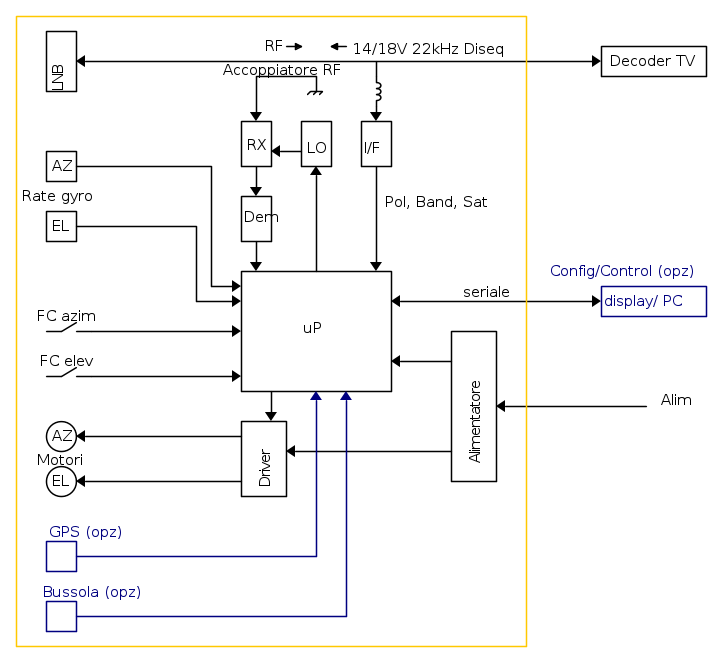

Secondo me (nel senso che tutte quelle che ho visto) funzionano più o meno come ti avevo scritto qui
casomai dai uno sguardo qui (bello quell'array a basso profilo) vedi la scheda di controllo.... pensi qualcosa del genere sia realizzabile in casa :(
o magari pensi che i produttori sono masochisti, basterebbe un PIC e due transistor e invece loro ci piazzano tutta stà roba :mrgreen:
BTW e si nota anche il conical tracking :D
così un idea dello schema a blocchi...
più o meno anche questo... nel senso che magari ci mancano i motori (opzionali) per il conical tracking e per lo skew... o magari si potrebbe anche fare economia e sostituire i finecorsa elettrici con battute meccaniche...
