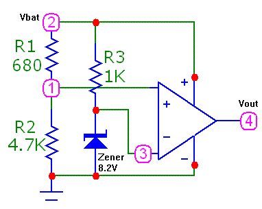

Tre osservazioni:
1) Una batteria da 12 V la cui tensione scende al disotto di 11V
è da buttare. Una carica a fondo la porta a 13.8V e scaricandosi
non dovrebbe normalmente andare sotto i 12V.
Fissare quindi la soglia a 8.2V non sembra realistico.
2) Se l'amplificatore operazionale viene alimentato direttamente
dalla batteria, non si può pensare che il segnale sia dello stesso valore:
perché il comparatore funzioni, occorre lasciare un margine di 1 o 2V
dagli estremi dell'alimentazione. Ecco perché serve un partitore resistivo.
3) anche lo Zener per funzionare correttamente deve essere percorso
da corrente, quindi non potrebbe essere alimentato da una tensione
uguale alla sua nominale.
Suggerisco pertanto di fissare un livello di tensione minima della batteria
tra gli 11 e i 12V e fare in modo che il partitore fornisca 8.2V
in corrispondenza di questo valore.
Sono disponibile per una simulazione del circuito finale, quando siano chiariti
i punti suddetti.

ok allora
per l'1 ho dimenticato di scrivere che mi sto riferendo ad un pacco batteria LiFePo4 (quindi al Litio).Normalmente cariche a 13,2v (4 celle da 3,3v) . Sui siti dei produttore in effetti si dice di non scendere sotto i 9 volt circa 30 %
per il 2 adesso ho capito il problema: visto i 13,2 volt di partenza potrei fare un partitore in cui quando la tensione Vbat= 9,2 volt mi da 8,2 volt facendomi tagliare l'alimentazione Vout
Volevo comunque rimanere sui 9,2 volt perché la batteria serve per avviamento e ha già delle normali cadute di tensione ogni volta che si effettua una messa in moto
con il seguente schema ho
r1=82ohm
r2=680 ohm
Rz= 82ohm
Vbat=13,2 ==> 9,2 che causa Vin+=11,7==>8,2volt
Vz=8,2
r1=82ohm
r2=680 ohm
Rz= 82ohm
Vz=8,2

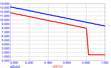

Ecco la simulazione (MicroCap9):
(Ho maggiorato le resistenze per minore consumo della batteria)
Ed ecco il grafico dell'uscita (rossa) al variare
della tensione della batteria (blu)
