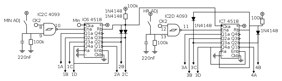

Il 4518 possiede due partizioni,la partizione A che stiamo usando adesso e che utilizziamo per controllare le unità di minuti e la parte B che ancora non utilizziamo che invece verrà utilizzato per controllare il display delle decine di minuti.Per mandare avanti correttamente le decine di minuti sul Clock B del 4518 devo collegare il Q4 A e il Reset A giusto? oppure esclusivamente il Q4 A?

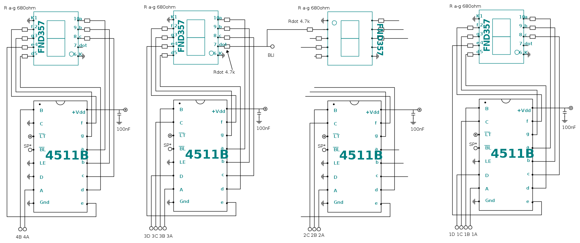

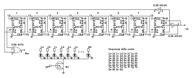

A forza di fare sono riuscito a finire gli schemi.
Quello che mi preoccupa e` che mentre li rivedevo ho trovato un consistente numero di errori, speriamo non ne siano rimasti troppi altrimenti sara` complicato capire se sono errori di progetto o errori di montaggio.
Quello che mi rompe e` che avanzo 2 inverter e 3 porte XOR, non so bene cosa farne :). Se si potesse risparmiare l'unica porta xor che uso, sarebbe una buona cosa. Probabilmente si puo` fare con qualche schifezza di gruppi RC e diodi, ma di schifezze in questo circuito ce ne sono gia` tante. Pero` una piu` una meno...

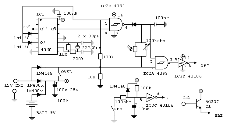

Oscillatore. Questo mi pare quasi stabilizzato. Al piu` si tratta di tornare indietro al controllo di luce a due livelli, al posto che continuo.
La parte di shift registers non dovrebbe dare troppi problemi, se e` montata correttamente. Ci sono TANTI collegamenti da fare. Per vedere che tutta la catena funzioni, al posto di usare CK2 sull'ultimo shift register, si puo` usare temporaneamente CK128, cosi` va 64 volte piu` veloce e si vede se tutti i led si accendono in fila.
In questo circuito si devono mettere alcuni condensatori da 100nF sulle alimentazioni degli integrati, un condensatore ogni 3 o 4 integrati. Il segnale Ck generato dall'inverter tutto a destra nello schema va ai 15 ingressi Ck nella stessa pagina.
Nella parte di contatore ho risparmiato sui circuiti di reset, dovrebbero funzionare, ma bisogna verificare bene che quando i minuti arrivano a 59 poi vadano a 00 E le ore vadano avanti. Dovrebbe funzionare, ma non avevo piu` voglia di fare il conto con le tempistiche.
Al solito un condensatore da 100nF su uno dei due contatori porta bene :-). Non c'e` un reset delle ore e dei minuti, solo due pulsanti per andare avanti. Quando si fanno andare avanti i minuti per regolarli e si passa da 59 a 00, le ore vanno avanti. Bisogna quindi regolare prima i minuti poi le ore.
Il display e` nell'ultimo schema: il terzo display, quello montato sottosopra, non e` collegato perche' non ho voglia di andare a vedere a che segmento corrisponde ogni uscita del 4511, ma quello lo sai fare.
Le resistenze non sono del valore finale, bisogna vedere le caratteristiche del display, e questo mi preoccupa un po'.
La schifezza di cui parlavo prima per risparmiare l'unica porta XOR usata e` questa:
Schifezza che e` molto piu` complicata e costosa di un CD4070.

Isidoro grazie davvero infinite per la preziosissima mano che mi stai dando! Il montaggio con i display al contrario lo termino l'importante è che dopo lo ricontrolli e mi dai l'ok :D

Gli ultimi ritocchi mancano quindi solo per il dimming( da provare con le diverse fotoresistenze) poi il pulsante di reset e vedere il conteggio va avanti alla perfezione. Monto i 4518 e i 4511 nell'altra breadboard che ho comprato e verifico. Per il test dei nuovi display attendo tue indicazioni. Ci sentiamo domani sera alle 10pm mie su skype?

Il pulsante di reset per i secondi ci vuole, non ho solo messo l'opzione di reset per minuti e ore. Poi c'e` anche il pulsante di override per forzare l'accensione del display anche se non c'e` l'energia elettrica.
Forse e` meglio modificare il circuito in modo da accendere solo i numeri, non i led, altrimenti si rischia di uccidere la batteria in pochi secondi.

E infine un pulsante per forzare il ravvio dei display e dei led nel caso la corrente elettrica venga a mancare. Quindi ci sono in tutto 4 pulsanti giusto?
Nel caso in cui manchi la corrente elettrica va anche bene che premendo il pulsante si accendano esclusivamente i display nel caso possiamo mettere un altro pulsante nel caso si vogliano vedere anche i secondi quindi poi sarà facoltativo se vedere i secondi o meno. Mi sembra la scelta più ragionevole.
Domani faccio tutti i collegamenti necessari sia per quanto riguarda il display montato al contrario che per il conteggio dei display con 4518 e 4511. Domani provo anche i display che mi sono arrivati oggi.
Potresti darmi delle dritte su come verificare il corretto funzionamento dei display che mi sono arrivati? che resistenze devo mettere sempre quelle che avevo nel display precedente?

Per i display metti sotto google e trova piedinatura e datasheet dei display. Poi vediamo come provarli, ci vuole una resistenza quasi qualunque, ad esempio 470 ohm o 1kohm e l'alimentatore, ma bisogna sapere la piedinatura.

Isidoro ho fatto le prove con i contatori i CD4518 ma ho avuto esito negativo per quanto riguarda il secondo 4518. Il primo va tutto bene e ho controllato che il conteggio andasse alla perfezione utilizzando il segnale Ck4096 tutto perfetto.
Nel secondo 4518 invece il conteggio resta sempre fermo. Ho utilizzato anche segnali come CK128 e CK64 e CK32 per essere più veloce ma non accade nulla. Se premo il pulsante HR ADJ il conteggio va avanti fino alla cifra 9 ma in realtà dovrebbe arrestarsi alla cifra 4 per quanto riguarda le unità di ore.
Ho fatto più prove anche cambiando il secondo 4518 e sostituendolo con uno nuovo ma niente ho sempre riscontrato un esito negativo,il display rimane immobile sull'unica cifra che appare non appena alimento il circuito.
Ho ricontrollato bene anche i collegamenti e non vedo errori. Cosa devo fare? :(

Avro` sbagliato qualche connessione sul secondo contatore. Controllo. Guarda anche tu che tutti gli ingressi siano collegati da qualche parte. Saro` nel deserto giovedi` e venerdi`, sabato forse sono a casa.

Hai trovato la piedinatura dei display?
