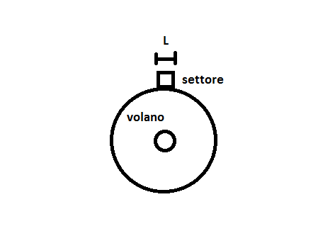

Messaggioda Foto Utenteelektrojack » 12 ago 2011, 16:26
Ho dei problemi col pick up in quanto fissando il settore magnetico sul volano il pick up non lo rileva al suo passaggio.
Se evitassi di far a pugni con campi magnetici e usassi su trasduttore ottico della optek, il OPB620 datasheet: http://www.datasheetcatalog.org/datashe ... 9733_1.pdf
Potrei porre sul volantino un settore di lunghezza da determinare fissato nel punto della circonferenza in cui deve essere rilevato.
Però come posso determinare la lunghezza L ottima del settore ?

[75] Re: Controllo bobina AT motore 2 tempi
Messaggioda pasciok » 12 ago 2011, 18:13
Io prima di partire lancia in resta. Realizzerei un sistema di ignizione decente.Che faccia scoccare un buona scintilla con un semplice impulso,di bocca buona in modo da poter accettare qualsiasi segnale,dal ttl a un 12 volt o anche più.
Poi si passa alla lettura e condizionamento segnale pick up e relativo ritardo.
Così sto motore in moto non ci andrà facilmente. O_/ O_/

[76] Re: Controllo bobina AT motore 2 tempi
Messaggioda Foto Utenteelektrojack » 12 ago 2011, 18:44
E con cosa gli do l'impulso al sistema di cui parli? Col pensiero?
Un sistema di bocca buona si fa non utilizzando un pu a mio avviso perché la gestione è complicata.
Ma lo si può fare con un sensore effetto hall digitale o un sensore ottico a forcella: solo così hai un segnale che puoi gestire facilmente di cui sai che varia solo la durata di impulso al variare dei giri.

[80] Re: Controllo bobina AT motore 2 tempi
Messaggioda Foto Utenteelektrojack » 12 ago 2011, 21:32
Il motore è già "preparato" nella parte meccanica.
Io sto cercando di valutare possibili sistemi di accensione senza avere le puntine. Ora e solo oggi ho trovato problemi con pick up, quindi cerco alternative.
Allora, per una CDI servono quanti volt alla bobina? 300 in ac? io ho trovato un link per realizzare un circuito che fa 12-300vdc (http://www.eleccircuit.com/dc-power-sup ... ttery-12v/) ma devo trovare il trasformatore per farlo. Poi comunque devo far arrivare un segnale al scr della CDI e quindi devo usare o un effetto hall o un sensore ottico. Direi meglio quello ottico perché non è influenzato da campi magnetici, costa molto meno e ho trovato un link in cui un tipo lo ha usato per trasformare un accensione a puntine in una elettronica.
Per fare un anticipo variabile io non so programmare micro e robe del genere, non l'ho mai fatto e non so cosa serva per farlo. Mi accontento di un anticipo fisso regolabile per ora.
