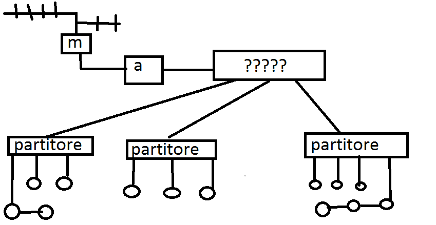

[47] Re: Ristrutturazione impianto TV
Messaggioda Foto Utentecapredd » 15 ago 2011, 21:11
ragazzi non va ancora un granchè bene...
ho pensato uno schema migliore
m= MISCELATORE MAP207 FRACARRO
a= ALIMENTATORE 100mA
Cosa metto nei punti di domanda?
Grazie Ciao

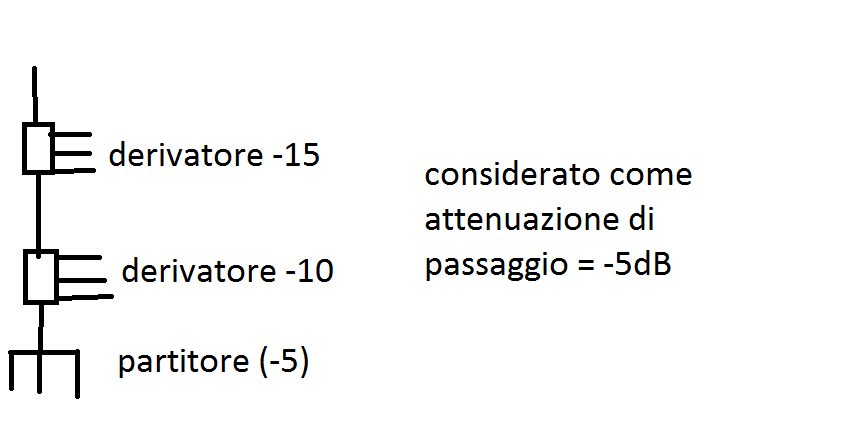

[48] Re: Ristrutturazione impianto TV
Messaggioda Foto Utentecapredd » 16 ago 2011, 7:56
ragazzi ho letto un po in giro ed ho capito perché non andava.
Praticamente tutte le prese dovrebbero avere la stessa attenuazione rispetto all'antenna.
Ho fatto due calcoli e mi sembrerebbe corretto.
Lasciamo perdere quello di ieri.
Foto Utentecapredd
0 3
Messaggi: 55
Iscritto il: 23 gen 2010, 10:22
[49] Re: Ristrutturazione impianto TV
Messaggioda quenci » 16 ago 2011, 17:39
ragazzi ho letto un po in giro ed ho capito perché non andava. :?:
Anche 40 dB?? :roll:
