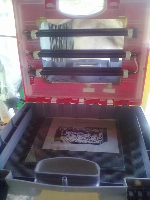

Messaggioda Foto Utentetaur49 » 19 ago 2011, 10:08
Scusate se mi intrometto, avendo costruito anni fa un bromografo (allego foto) ho utilizzato 3 lampade da 8 watt acquistate presso un negozio di elettricità e un reattore o due (non ricordo) il costo non è stato eccessivo considerando quanto costa già pronto. Comunque per le lampade credo si trovino dappertutto io ne ho viste anche su ebay , basta digitare tubo lampada uv ultravioletto. (non invio il collegamento in quanto non so se si può fare).
Bromografo autocostruito

[57] Re: Progetto Bromografo
Messaggioda Foto Utentetaur49 » 19 ago 2011, 10:17
acc... scusate ma non capisco perché è apparso così ingrandito :oops:

[58] Re: Progetto Bromografo
Messaggioda Foto Utentealev » 19 ago 2011, 10:21
La foto è venuta grande perché nel cellulare, che hai usato per farla, hai risoluzione 1600 x 1200.
A parte questo, trovo interessante il contenitore che hai usato per il bromografo; cosa è :?:
