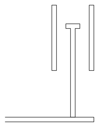

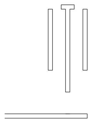

Il disegno non rende giustizia; il chiodo quando tocca la lamiera non è al centro della bobina ma in buona parte fuori
ho esagerato il disegno ovviamente;
la bobina risucchia il chiodo al suo interno tentando di portarlo "tutto" al suo interno
al che lo stacca dalla lamiera e quello ricade...
L'isolamento era inteso come isolamento elettrico del filo vero?;
se il filo non è elettricamente isolato la corrente circola da una spira all'altra e non crea il campo magnetico nella spira.
