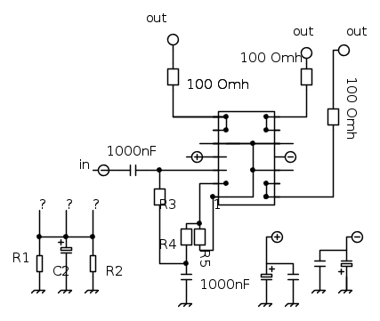

Il nodo formato da r1 r2 e c2 sono collegati allo 0 volt ma le estremità dei detti componenti non ho capito dove vanno. Forse ho fatto un casino...
modifica incompleta
schema prima modifica.JPG (126.51 KiB) Osservato 4434 volte

Ti è stato richiesto da chi ti sta aiutando ed è in grado di farlo, di rifare lo schema con FidocadJ. In tal modo lui può prendere il tuo schema e modificarlo.
Se vi si chiede qualcosa c'è una ragione. se chiedete un aiuto cercate di aiutare chi può aiutarvi.

Ho provato a farlo col fidocadj spero che sia comprensibile il concetto... è incompleto perché non ho capito bene alcuni collegamenti comunque lo allego con la speranza che il buon cuore di qualcuno mi indichi le modifiche da apportare.

Spero che sia comprensibile adesso
schema distributore audio non completo.zip
schema distributore audio 3 vie "non completo"
(842 Byte) Scaricato 137 volte

Così non serve a niente.
Non devi inviarlo come allegato ma copiare il codice nel messaggio e racchiuderlo tra i tag fcd utilizzando il pulsante apposito.
