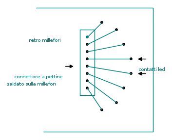

[236] Re: Orologio a led
Messaggioda Foto Utentemarco438 » 21 ago 2011, 0:13
Ma hai visto come sono fatti?
Fili non ne servono assolutamente. L'uno e'maschio, l'altro femmina; si deve fare in modo che combacino tra loro e connetterli a pressione come le spine e le prese domestiche, per intendersi.
Io non conosco il layout del circuito ma andrebbero poste (per ragioni di stabilita') sui due lati opposti della millefori da collegare.
[237] Re: Orologio a led
Messaggioda Foto Utentegiorjevic » 21 ago 2011, 0:18
Fin qui ci sono adesso però non riesco a capire come faccio a far arrivare i connettori sui led visto che sono distanti tra di loro. I connettori se non erro vanno sempre messi sulla millfori. Avendo sessanta led necessito di uno fila di sessanta connettori. I maschi vanno sulla millefori e le femmine? I led come li collego ai connettori?
10 4 8
Messaggi: 279
Iscritto il: 3 apr 2011, 15:30
[238] Re: Orologio a led
Messaggioda Foto Utentemarco438 » 21 ago 2011, 0:28
Il disegno e' frettoloso ed approssimativo ma dovrebbe dare l'idea.
Praticamente si tratterebbe di saldare due file di connettori da 30 pin all'interno del cerchio dei led; i collegamenti si fanno "sulla" millefori ( io lo faccio solitamente con cavo telefonico privato della guaina, nel caso rigido, e saldato sulla millefori).
Sull'altra millefori, salderai il corrispettivo (maschio o femmina che sia) del connettore, con i dovuti collegamenti, ed unirai le due parti a pressione.
Credo di essere stato esauriente.

[239] Re: Orologio a led
Messaggioda Foto Utentegiorjevic » 21 ago 2011, 0:58
Quindi vediamo se ho capito. Praticamente al centro della circonferenza andranno piazzati due connettori da 30. Questi connettori hanno un maschio e una femmina e quindi il maschio va messo sul lato componenti della millefori e la femmina sul lato rame e poi uniti a pressione e fin qui ci siamo.
I led sono collegati con l'anodo sulle resistenze da 1,5Kohm mentre il catodo è da collegare in comune per tutti quanti i led in quanto tutti e 60 i catodi vanno collegati ad un transistor.
L'anodo dei led lo faccio arrivare sul maschio tramite il cavo rigido spellato giusto? Una volta che ho inserito il filo rigido cosa faccio saldo direttamente oppure prima inserisco la femmina a pressione e poi saldo? Mi scuso per le troppe domande ma ancora non è chiaro.
Per il catodo invece che è comune a tutti i led come mi muovo? Utilizzo sempre i connettori?Quindi poi avrei bisogno di altri e 60 connettori giusto?
Lunedì vado al negozio di elettronica del paese e ne compro un po' in maniera tale da chiarire le idee vedendo come sono fatti intanto aspetto i tuoi consigli così mi chiarisco per bene le idee
In tutto adesso ho intenzione di utilizzare 3 millefori di cui 2 per l'intero circuito e l'altra per inserire i display
Potresti spiegarmi bene come il filo rigido viene impiegato nei connettori? si fa passare dentro oppure si deve saldare all'esterno e poi si inserisce la femmina?
Mi scuso per le domande banali ma è sempre meglio capirle bene certe cose onde evitare confusioni. :D

[240] Re: Orologio a led
Messaggioda Foto UtenteIsidoroKZ » 21 ago 2011, 1:10
Tutti i catodi vanno collegati insieme e poi tornani sulla scheda principale attraverso UNA connessione, al massimo due.
