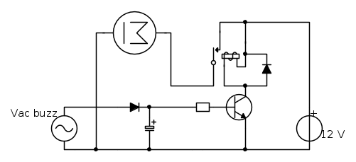

ho un idea :idea: :twisted: .... dato che ogni mattina odio alzarmi con il bip bip della mia sveglia ho pensato a un circuito che a un ora prestabilita mi apra gli scuri della finestra.
Dunque prenderei la mia sveglia elettronica e cerco la cassa sonora e la stacco e l'energia che era servita per alimentare quella mini cassa la uso per alimentare un minuscolo motorino (che io ho) o un vibratore del cellulare con sopra attaccato una strisciolina rigida di rame e quando il motorino prenderà corrente farà abbassare il pezzo di rame che farà contatto con altri 2 pezzi e quindi facendo partire il circuito.infatti avrò a disposizione una batteria da 4,5 v di qui il negativo andra dritto verso il motore che muovera la persiana e il positivo sarà interrotto ma verrà chiuso quindi unito a l'ora prestabilita quando il pezzo di rama farà contatto e chiuderà il circuito dando corrente a un altro motorino piu grande che arrotolerà una corda che aprirà la mia persiana interna.

che ne dite puo funzionare? cerco il vostro aiuto
ho gia esperimentato che il motorino(quello grosso) riesce con 4,5 v ad aprire la persiana interna

hem.... usare un relè ? troppo semplice ?

Certo, può funzionare, però non ho capito se intendi alimentare il motore che apre la persiana(o quel che deve aprire) attraverso la sveglia o attraverso un'altra fonte. Mi sembra strano infatti che si riesca a smuovere qualcosa con 3 V quindi penso tu intenda la seconda opzione.
Inoltre al posto di costruire un trigger meccanico con le parti in rame di cui hai parlato dovresti utilizzare un banale transistor che commuta un relè. L'ho già realizzato in qualche minuto anche io attraverso il motorino della vibrazione di un cellulare. Dato che il segnale di cui disponi è una tensione alternata (buzzer della sveglia), e probabilmente si tratterà di un'onda quadra, essa andrà rettificata per poi pilotare un BJT.

comunque sono gia all'opera e ora ho capito che sarebbe piu utile costruire un relè solo che non c'è l'ho in 2 gg lo dovrei finire solo che devo partire

In relé devi comprarlo non costruirlo!
