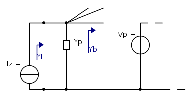

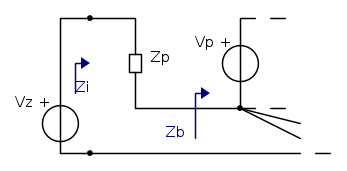

...mah sarà che "mi ci hanno cresciuto" ma a me piace e pare semplice il Th di scomposizione....
tra l'altro a proposito di sospetti... ho il sospetto si possa considerare un subset dell'EET...
nel caso posto poi si potrebbe anche usare il corollario relativo alle impedenze viste..
se si fa un taglio in cui Vz sia collegato "in serie" a Zp e si chiama Zb l'impedenza vista a valle di Zp con Vp disattivato, si ha semplicemente Z_i=(Z_P + Z_b)(1-\beta A)
Anzi in questo caso sembra più conveniente il duale di quanto sopra....
Yp in parallelo all'ingresso e Yb l'ammettenza vista verso gli altri rami collegati al quel nodo e semplicemente Y_i=(Y_P + Y_b)(1-\beta A)
