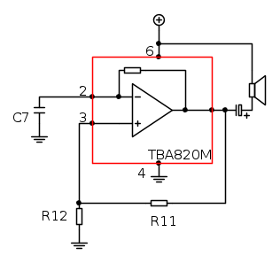

Candy ha scritto:Io resto curioso e voglio approfondire.
IC2, lo conosco come operazionale e, tolto che ha un terminale, il 7, "bootstrap" che non conosco, non vedo come possa oscillare. C7, collegato al terminale 2, cosa farebbe ?
Ho letto che oscilla grazie a C7 ed R12 ? Perché? Con che relazione?
Guardando lo schema interno del TBA820M, a parte alcuni dettagli, credo si possa ricondurre a qualcosa del genere
e quindi si tratterebbe ancora della configurazione di un astabile tale e quale a quella utilizzata per l'altro oscillatore costruito intorno a IC1

Per tornare al circuito, ringrazio Foto UtenteBrunoValente. La resistenza interna che hai simboleggiato, è reale o "indiretta" ?

Candy ha scritto:...Per tornare al circuito, ringrazio Foto UtenteBrunoValente. La resistenza interna che hai simboleggiato, è reale o "indiretta" ?
Non so cosa intendi per "indiretta", dovrebbe essere la R5 dello schema che trovi qui a pag.2

Ok, ora l'ho vista... 6k. Mi riferivo proprio a questo: con quell'"indiretta", intendevo dire una resistenza fittizia, per via di qualche corrente interna... ma invece c'è ed ha valore noto.
Grazie, per me la cosa muore qui.
