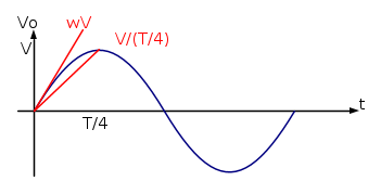

Salve a tutti,
ho un dubbio circa il significato dello slew rate di un amplificatore operazionale e delle limitazioni in termini di massima frequenza del segnale d'ingresso (all'opamp) accettabile che ne deriva.
La slew rate è la misura di quanto velocemente può variare un segnale di grande ampiezza ed è espresso in V/\mu s (Ref. La progettazione dei filtri attivi con esperimenti edito da Jackson libri).
In base a ciò, mi son disegnato un grafico che vedete di sotto.
Per ipotesi ho considerato un opamp con slew rate di 0.5 V/\mu s ed ho immaginato un segnale di ingresso sinusoidale con ampiezza 0.5 V.
Ciò implicherebbe che la massima frequenza di questo segnale sia pari a 250 kHz (1/T = 1/4\mu s ). E' corretto?
Se adesso aumentassi l'ampiezza del segnale diciamo ad 1 V, la massima frequenza del segnale si dimezzerebbe a 125 kHz. Corretto?
Immagine
Su alcune riviste di elettronica ho trovato la seguente relazione SR >= \omega_0 Ampiezza il che mi induce a pensare che i ragionamenti fatti sopra non siano del tutto correti.
Qualcuno potrebbe aiutarmi?
Grazie a tutti,
Ciao!

Ho paura che abbiano ragione le riviste di elettronica....
la falla stà nel fatto che tu hai trovato la pendenza media nel primo quarto di periodo
che ti viene giustamente \frac{V}{T/4}
però all'opmap non interessa della pendenza media su un quarto di periodo... lui vuole la pendenza istante per istante.. cioè la derivata dell'uscita (BTW hai scritto ingresso... è un lapsus??)
e se ipotizzi l'uscita sinosoudale
\frac{\text{d}}{\text{d}t}V\sin(\omega t)=\omega V \cos(\omega t)
che ha ovviamente massimo dove il coseno vale 1 e allora \text{SR}\ge \omega V

grazie mille per la risposta, adesso il concetto di slew rate mi è molto più chiaro!!
P.S. Si intendevo uscita dell'operazionale e non ingresso!
