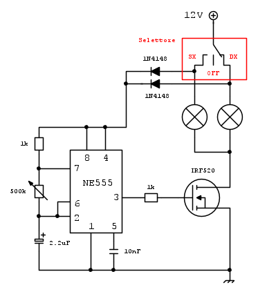

donciccio ha scritto:.... fallo questo semplice circuito,perderai 10 minuti del tuo tempo,e dopo ti renderai conto che funziona perfettamente
Che funzioni ci credo, ma non mi piace ugualmente perché non si sa il motivo per il quale funzioni.
Se dovessi farlo io proverei così:
è un po' più complesso a livello costruttivo ma almeno funziona correttamente è tarabile e non ci sarebbe bisogno di sostituire il selettore originale. Inoltre la frequenza del lampeggio non varia con la tensione di alimentazione.
A parte ciò comunque fossi in Foto Utentefranzellin cercherei di riparare il circuito così non rischierei di andare fuori omologazione :-).

Comunque, secondo me, ci sono due strade alternative percorribili (anzi tre):
1. Fai la prova che ti ha detto Foto Utentegiorgio25760 al post [4] e vediamo se si riesce a riparare la tua intermittenza attuale
2. Costruisci il circuito messo da Foto Utentedavidde al post [21] e la sostituisci alla tua intermittenza (ma non sarebbe omologat0)
3. Compri una intermittenza nuova ed uguale a quella che hai

1) ho testato il MosFet ed effettivamente vi é conduzione su ambo le parti, per cui devo cambiare il MosFet, (weekend)
2) Ho trovato in internet una Intermittenza sulla quale é indicato 12V / 0.2A - 20A, facendo seguito ai post precedenti, vorrebbe dire che supporta fino a 240Watt
Se cosi fosse, l'utilizzo di frecce LED o frecce a Bulbo nel limite di suddetta potenza dovrebbe funzionare, ma come viene di solito auto regolata la frequenza del lampeggio in un circuito che sopporta da 0.2 a 20 Ampere?
