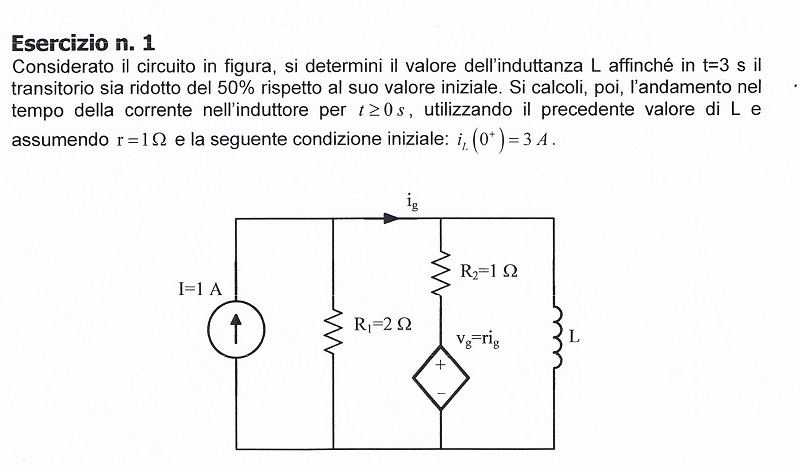

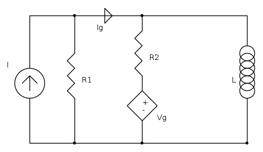

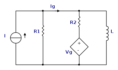

Salve.. Vorrei avere delle delucidazioni sul seguente esercizio, ovvero come procedere allo svolgimento :D Grazie in anticipo.. L'esercizio è il seguente:
Considerato il circuito allegato, si determini il valore dell'induttanza L affinchè in t = 3s il transitorio sia ridotto del 50% rispetto al suo valore iniziale. Si calcoli, poi, l'andamento nel tempo della corrente nell'induttore per t ≥ 0s, utilizzando il precedente valore di L e asusmento r = 1Ω e la seguente condizione iniziale iL(0+) = 3 A [Corrente nell'induttore].
I = 1 A;
R1 = 2Ω;
R2 = 1Ω;
Vg = r * Ig;

Messaggioda Foto Utenteasdf » 23 ago 2011, 18:51
Ti ho "aggiustato" un po' il circuito :-)
Buona prosecuzione di topic. O_/ O_/

[8] Re: Calcolo Transitorio
Messaggioda Foto UtenteGnao89 » 28 ago 2011, 13:14
Ciao Foto UtenteRenzoDF il testo originale è esattamente quello che ho scritto xD L'ho copiato pari pari dalla traccia..
"Considerato il circuito allegato, si determini il valore dell'induttanza L affinchè in t = 3s il transitorio sia ridotto del 50% rispetto al suo valore iniziale. Si calcoli, poi, l'andamento nel tempo della corrente nell'induttore per t ≥ 0s, utilizzando il precedente valore di L e asusmento r = 1Ω e la seguente condizione iniziale iL(0+) = 3 A [Corrente nell'induttore]."
comunque a scanso di equivoci ecco la traccia originale :D
esercizio 1.jpg (81.79 KiB) Osservato 5244 volte

Messaggioda Foto UtenteRenzoDF » 31 ago 2011, 10:15
Gnao89 ha scritto:... a scanso di equivoci ecco la traccia originale :D
Allora se e' scritto proprio in quel modo, il testo di questo problema non lo capisco proprio, in quanto il valore dell'induttanza L non e' calcolabile a priori senza conoscere la trans-resistenza r del CCVS; quello che possiamo calcolare inizialmente, senza conoscere il suddetto parametro, e' SOLO la costante di tempo per la quale basta imporre che il termine esponenziale si riduca a 0.5 per t=3, ovvero
-\frac{3}{\tau }=\ln (0.5)\quad \to \quad \tau \approx 4.33\ \text{s}
Anche se non capivo come fosse possibile ho comunque controllato che la resistenza equivalente vista dall'induttore non sia indipendente da r, calcolando simbolicamente la tensione a vuoto, situazione nella quale il CCVS si comporta come un semplice resistore, e quindi con un partitore di tensione avremo che
V_{0}=IR_{1}\cdot \frac{(R_{2}+r)}{R_{1}+R_{2}+r}
per la corrente di corto il calcolo e' ancora piu' semplice in quanto si puo' scrivere direttamente
I_{cc}=I+\frac{rI}{R_{2}}
e di conseguenza
R_{eq}=\frac{V_{0}}{I_{cc}}=\frac{R_{1}+R_{2}}{R_{1}+R_{2}+r}
e quindi dipendente da r.
Posso chiederti da dove arriva questo problema?
