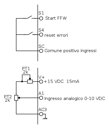

che potenziometro mi dovrei procurare calcolando che il mio controller della temperatura ha 4 step?

sono 2 potenziometri da 2K Ohm.
Questo schema lo ho estratto dal manuale, per la regolazione fai così.
1-Potenziometro PT1 e PT2 entrambi al massimo della loro resistenza.
2-Dai tensione all'inverter, misuri con il voltmetro, tra A1 ed AC3 la tensione, e la regoli con PT1 sino a 10 volt.
3-Porti PT2 sino al minimo verificando che la tensione sia prossima allo zero volt.
Con il potenziometro, hai la possibilità di regolare la velocità manualmente entro 2 limiti max e min di frequenza, in modo continuo.
