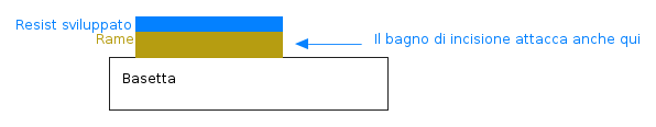

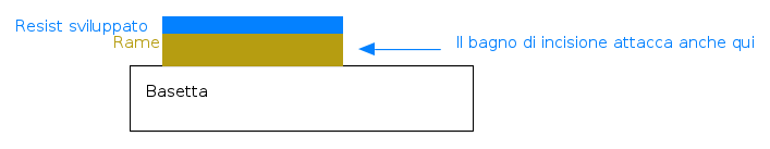

alev ha scritto: hai parlato dei tempi di esposizione, ma il risultato dipende anche dalla percentuale della soda caustica e dal tempo del bagnetto, che informazioni hai in merito?
DarwinNE ha scritto:Che condizioni hai adoperato per lo sviluppo?
primo test assoluto avevo messo una dose di soda caustica di circa 15g/l...(errore mio...) risultato mi ha mangiato in un battibaleno tutto il photoresist.
Sono poi passato ad una soluzione canonica di 7-8g/l (ho raddoppiato l'acqua nel bagno chimico) ed ho ottenuto il risultato del primo test.
per il secondo tentativo ho utilizzato ancora lo stesso bagno chimico (fisicamente sempre lo stesso liquido) e un pennellino per "spolverare" il PCB in sviluppo e incisione...durante lo sviluppo, nel tentativo di capire quando finisce di "fare una scia nera" l'ho lasciato troppo a lungo e di nuovo me l'ha mangiato tutto. ci ho di nuovo provato, ma quasta volta sono stato un po' più attento... e appena mi è sembrato di vedere che smettesse ho tolto la basetta e l'ho messa ad incidere.
altra cosa che è cambiata tra le 2 prove è stata la temperatura (esterna sotto il sole...) e quindi dei liquidi che si sono ovviamente riscaldati.
Come bagno di incisione uso una miscela di acido muriatico e acqua ossigenata 36 volumi in quantità uguali... per velocizzare l'incisione non ho aggiunto acqua per diluirla... (che l'acqua normale sia necessaria?)

Al posto tuo, mi concentrerei sul tempo di 70 secondi in modo da verificare che sia corretto con vari abbinamenti tra dimensioni di piste e distanze tra le piste; eventuali aggiustamenti di tempo in funzione dei risultati con le suddette prove
e sempre con lo steeeso schema delle piste.
Personalmente, per il bagno di incisione preferisco il classico cloruro ferrico perché è molto meno pericoloso, non sviluppa gas e quando è esaurito si può "rivitalizzare".

Slomo ha scritto:Il cloruro ferrico è molto inquinante e quindi molto pericoloso sia per l'ambiente che per te, il fatto che tu non veda o non senta odori non significa che non ti stai respirando i gas velenosi o tossici sprigionati, anzi, specialmente quando lo scaldi e sopratutto lo agiti, poi magari ti ci metti pure col viso sopra per osservare il processo e non arei l'ambiente. :?
La pericolosità di una sostanza, va riferita soprattutto alla quantità che viene a contatto con l'ambiente e le persone.
Se per errore tocchi con un dito il cloruro ferrico, ti rimane la macchia per qualche giorno; prova a fare lo stesso con la miscela acqua ossigenata + acido cloridrico e poi mi dici.
Inoltre, il fatto che il PCB venga inciso molto più lentamente che con la miscela H2O2+HCl, secondo me, è un buon indicatore dell'aggressività della seconda.
