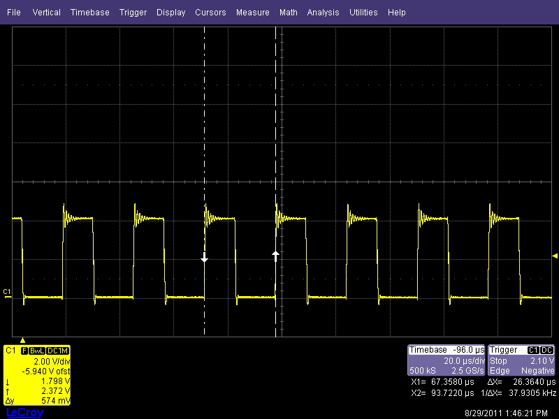

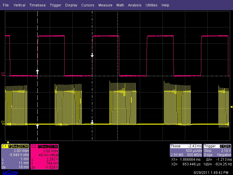

Per quello che mi è possibile vedere dagli oscillogrammi direi che il sensore funziona bene. A che distanza tra trasmettiore e ricevitore li hai rilevati?
A me rimane il fortissimo dubbio, ne ho quasi la certezza, che il malfunzionamento non sia dovuto a problemi legati al tempo di permanenza del ricevitore davanti al trasmettitore ma piuttosto alla luminosità ridotta dovuta all' ampio raggio del "punto" luminoso.
Anch' io è un po' che tribolo dietro a questi ricevitori e l' unica soluzione per trasmettere a distanze elevate alla fine è stata la lente. Con una lente e un unico led arrivo in pieno sole a 80m e il segnale in uscita dal ricevitore rimane stabile per un periodo illimitato. Di strade ne ho provate tante ma l' unica che mi ha dato risultati tangibili è stata quella.
Dalle misure che hai indicato si capisce che con il diametro di 1m riesci ad ottenere l' allineamento tra trasmettitore e ricevitore e il tempo dovrebbe essere sufficiente anche per lo scambio dati. Fossi in te proverei a tenere concentrato il fascio, non vedo molte altre alternative, a meno di non aumentare a dismisura la potenza del trasmettitore o di ricostruire il ricevitore con adeguata amplificazione.

Ultima cosa, dal primo oscillogramma che hai inviato si vede che tieni il duty cycle sui led all' incirca al 50%. Volendo (se il programma lo permette) puoi ridurre molto il Ton (io in alcune prove ero sceso al 5%) e far scorrere nei diodi una corrente molto più intensa. A livello pratico qualcosa dovrebbe migliorare ma non so se basterà a risolvere completamente il problema.
