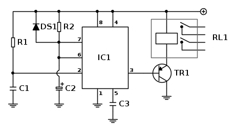

Ciao a tutti! O_/
Come scritto nel titolo, ho bisogno di realizzare un timer che azioni un relè dopo 30 secondi da quando riceve alimentazione. Inoltre ho bisogno che una volta tolta l'alimentazione, questo si resetti in modo da riazionare il relè dopo 30 secondi da quando riceverà l'alimentazione successiva.
Che schema e componenti mi consigliate utilizzare x realizzarlo?

Un possibile schema è questo:
Per lo start all'atto dell'alimentazione, basta sostituire
il pulsante di trigger con un condensatore e per
il ritardo all'attrazione porre il relè fra il +
dell'alimentazione e l'uscita (OUTPUT).
(si raccomanda un diodo in antiparalleo alla bobina del relè)
Per un ritardo di ca.30s, Cx=100uF ed Rx= 330K

g.schgor ha scritto:Per lo start all'atto dell'alimentazione, basta sostituire
il pulsante di trigger con un condensatore]
Che valore deve avere questo condensatore?

Messaggioda Foto Utenteg.schgor » 5 ago 2011, 14:08
Il valore non è critico (deve solo permettere lo start).
Diciamo che 1uF dovrebbe andar bene.

Messaggioda Foto UtenteIsidoroKZ » 5 ago 2011, 17:24
Quanto tempo passa da quando va via l'alimentazione a quando torna la volta successiva?
Metterei anche un diodo in parallelo a Rx, con il catodo sull'alimentazione positiva.

IsidoroKZ ha scritto:Quanto tempo passa da quando va via l'alimentazione a quando torna la volta successiva?
da 10 sec in poi

Ok, direi che serva prorprio il diodo in parallelo alla Rx.

IsidoroKZ ha scritto:Ok, direi che serva prorprio il diodo in parallelo alla Rx.
Che funzione avrebbe?

Messaggioda Foto UtenteIsidoroKZ » 6 ago 2011, 10:37
Scarica il condensatore Cx quando va via l'alimentazione, altrimenti possono capitare tre cose.
Una e` che il condensatore si scarichi attraverso l'integrato rompendolo.
L'altra e` che il condensatore non abbia il tempo di scaricarsi completamente prima che torni l'alimentazione e che dia un ritardo piu` corto.
La terza possibilita` e` che funzioni tutto bene, ma visto che la sfiga e` sempre in agguato, meglio prevenire :)

Messaggioda Foto Utentesebasera » 1 set 2011, 22:12
Questo timer vorrei utilizzarlo per azionare un relè, siccome il timer 555 può dare max 200mA in uscita, penso di utilizzare un transistor PNP per amplificare il segnale per alimentare il relè.
Questo schema può funzionare?
