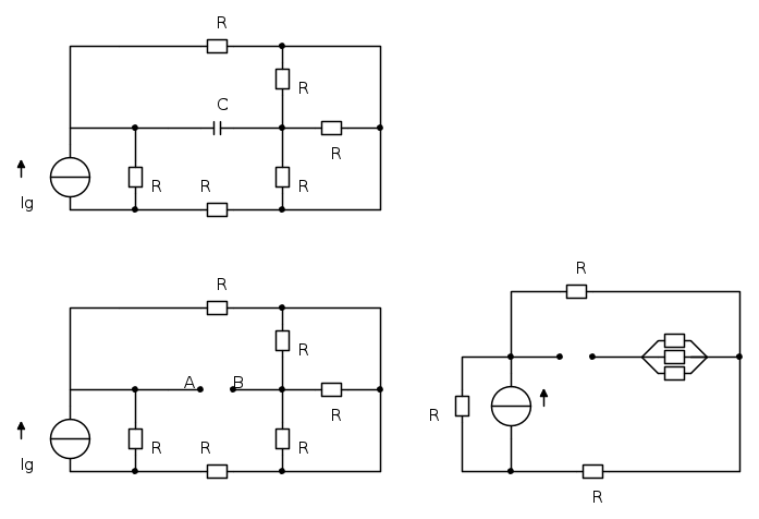

Ciao a tutti,
l'esame si avvicina, cosi ho messo da parte il libro di idraulica, e sono tornato a rivedere le tipologie d'esercizi di elettrotecnica fatti un mese fa...:)
Nessun problema nello svolgimento, tranne questo:
Devo calcolare la tensione al condensatore...
Resistenze R, corrente erogata I_g.
Allora lo stacco, e rifaccio la schema, ma visivamente non so ancora come comportarmi...
Allora passo al 3° schema, cosi cominciamo a ragionare :D
Il mio dubbio è:
E' lecito affermare che la tensione al condensatore è la stessa che vi è al resistore nel ramo di circuito in alto?
Ovvero:
Partendo da questa ipotesi, posso ricavare col partitore di corrente che:
I=I_g/3
Quindi:
V_C=RI=RI_g/3
Come vi sembra?
Grazie :D

masomaso90 ha scritto:Come vi sembra?
Mi sembra giusto.
Ovviamente il generatore di corrente deve essere in continua, altrimenti cambia tutto e devi fare il circuito equivalente di Thevenin completo. In questo caso hai solo trovato la Veq perche' non passando corrente la Req non da` contributo.

Messaggioda Foto Utentemasomaso90 » 3 set 2011, 20:03
Ti ringrazio :D
Comunque si, siamo in corrente continua...
