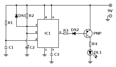

Il carico di un PNP, come per un NPN, andrebbe al collettore. Comunque manca una resistenza di base ed una di pull-up, in quanto la tensione sulla base deve essere negativa di \approx 0,7mV rispetto all'emettitore quindi V_{BE} \approx -0,7V(qui è spiegato facilmente), e l'uscita del 555 è sempre di circa 1,5V al di sotto dell'alimentazione quindi il transistore è sempre acceso. Io userei un NPN, limitando l'eccitazione del relè solo alla temporizzazione così consuma meno, gestionando la connessione del carico sui contatti a dovere. È una mia opinione..

Secondo me funziona. L'unica cosa strana e` che il rele` e sempre attratto, tranne quando il 555 si attiva e allora viene rilasciato.

Se guardi lo schema interno del 555 vedi che la tensione di drop sul livello alto viene ridotta dall'effetto di pull-up del transistore esterno, potrebbe andare bene anche un bipolare.
Sul diodo non sono sicuro che serva, il carico e` sull'emettitore e il transistore non puo` spegnersi finche' il carico non ha esaurito la sua corrente. Potrebbero entrare in funzione i diodi di clamp dell'uscita (se ci sono) oppure Q24 e Q27 del 555 (schema National), ma niente extratensioni tipiche di quando il carico induttivo e` sul collettore.

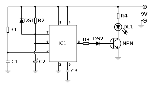

Analizzando il funzionamento del timer, quando gli viene data l'alimentazione, all'inizio è presente una tensione positiva sul piedino 3 (perché se metto un carico tra il + di alimentazione e l'uscita questo non funziona, perché la d.d.p. ai capi del carico è 0), poi appena passa la durata impostata, la tensione diventa negativa e ci rimane.
Ho fatto una prova con un NPN: ho collegato la base tramite un diodo e una resistenza all'uscita dell'integrato, inoltre ho collegato come carico un led al collettore (vedi questo schema).
Quando fornisco alimentazione al timer, il led si accende, poi quando passa il tempo impostato, si spegne, quindi è confermato che quello che ho detto prima è vero.
Se invece facessi la stessa cosa con un PNP e inverto il diodo collegato alla base (schema sotto)
Dovrebbe succedere l'inverso, giusto? Cioè quando fornisco alimentazione al timer il led è spendo, poi quando passa il tempo impostato dovrebbe accendersi perché ci sarà una tensione negativa sulla base del PNP. E' giusto quello che ho appena detto?

Il primo circuito va bene, il diodo non ti serve.
Del secondo non mi fido molto e non sono sveglio da molto in più ho dormito poco..
Piuttosto una resistenza di pull-up non ci starebbe male alla base del transistore.

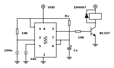

Tuttavia, per attivare i contatti dopo 30s, seguendo i valori consigliati da Foto Utenteg.schgor (io Rx la metterei da 280K) al post #2, questo schema ha le carte in regola per funzionare
Il transistore è ON per tutti i 30s della temporizzazione quindi il consumo del relè è limitato per questa frazione di tempo (un piccolo relè può consumare fra i 30mA ed i 60mA, di più non credo). Il carico sui contatti lo puoi quindi gestire e collegare secondo il funzionamento..
Tuttavia, se tu vuoi tenere il relè acceso per tutta la durata del tempo dopo la temporizzazione, aggiungi un transistore così
Quando Q1 è attivo, Q2 è spento quindi il relè non è eccitato. Passati i 30s, Q1 è spento, bensì è Q2 ad essere acceso ed il relè è così eccitato per tutto il resto del tempo ma il circuito consuma di più.
