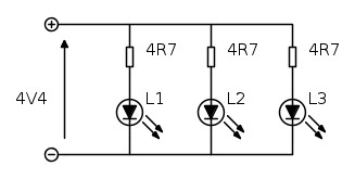

Mah.. Dando una occhiata al link, ho solo visto che dice tensione, potenza, manca corrente :-M
Vabbè che è un errore di terminologia in cui possono incappare tutti all'inizio, ma per pubblicarlo in rete..
Comunque, se fai uno schema in FidoCad, meglio.
come alimentazione l'ho ricavata da un caricabatteria per cellulare, vecchio, uscita 4,4 volt, 1A.
Se hai poca tensione di entrata e la fonte può erogare abbastanza corrente, i rami da un LED ciascuno in parallelo non mi sembra una cattiva idea.
Sicuramente quell'alimentatore con un carico del genere non ce la fa, almeno credo. Prima di fare il circuito, usa una resistenza di carico, e misura la tensione di uscita in funzione del carico... Sicuro che si abbassa, e non arriva a reggere 1A... Stiamo parlando di un caricabatterie per cellulari, non di una fonte di alimentazione stabilizzata..

Chiedo scusa.. Mi ero distratto riguardo ai 360mA di consumo del circuito, ma se la misuri ugualmente con una resistenza (legge di Ohm) meglio, almeno sei sicuro...

Capisco che puo non piacerti o non tornarti..
ci puo' stare che a piena potenza 350 mA x 3 = 1050 mA, sarebbero tanti, ma cosi come è lo schema mi assorbe 360 mA... ci possono stare, e sono convinto che possa scendere con la resistenza..

Fammi capire, il tuo circuito deve consumare 360mA in totale o ciascun LED deve consumare questi 360mA?
Se vuoi fare le cose fatte per bene, lo schema che devi seguire è quello di Foto UtenteCandy, sopratutto se i LED sono di colore diverso.

Messaggioda Foto Utentesimonepoli » 5 set 2011, 0:09
Forse sei distratto : Ho 3 led di potenza da 1W (1 watt) ossia 350 mA ognuno..
con questi 3 led devo farci una lampada, è ovvio che siano bianchi , uguali ad alta potenza.
per questo dovrei sfruttare la sua massima luminosità portandoli almeno a 300 mA ogni led..
pero' ho notato che la luce che ne esce cosi' com'è è sufficente, e sempre cosi' com'è assorbe 360 mA in totale. stop niente di piu. se ho tempo, voglia, posso abbassare ancora la resistenza, e sono sicuro di starci. da quanto c'ho capito cosi com'è assorbe 120 mA per led. se poi non ho capito amen.

Messaggioda Foto Utentesimo85 » 5 set 2011, 0:24
simonepoli ha scritto:Forse sei distratto
O forse tu non ti spieghi bene, infatti
Non lo avevi mai detto, per quel che mi riguarda potrebbero essere pure verdi o blu.. Non dare per scontato che gli altri siano veggenti :!:
... portandoli almeno a 300 mA ogni led ... e sempre cosi' com'è assorbe 360 mA in totale.
Vuoi una cosa e dimensioni il circuito per un' altra, poi dici che gli altri si distraggono..
Così com'è il circuito non va bene, a me risulta che ne consuma \approx \frac{4.4V - 3.1V}{8.2\Omega} = 160mA, e ti ripeto, lo schema al messaggio #12 è meglio! Seconda cosa, se vuoi che il circuito consumi \approx 1A, tieni in conto di quello che ti ho scritto prima al messaggio #11.

Messaggioda Foto UtenteIsidoroKZ » 5 set 2011, 1:23
Puoi scendere fino a 1.2-1.5 ohm (2W), non dovrebbero esserci troppi problemi. Di solito non e` consigliabile mettere i led in parallelo, ma se funziona meglio, non cercare rogne.
