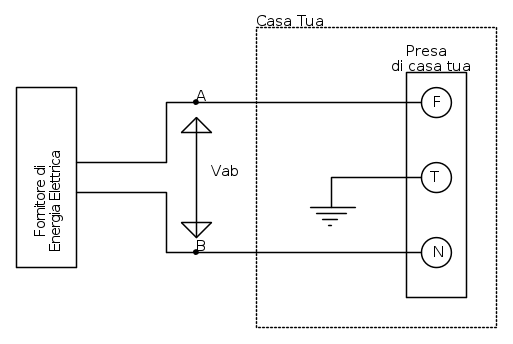

Guardate che non in ambito monofase non esiste nessuna differenza tra fase e neutro
Immagini di battezzare il foro superiore come Fase (F) e il foro di sotto della presa di casa tua come neutro (N). Il tuo fornitore di energia elettrica ti impone che tra F e N ci sia una tensione monofase di 230V efficaci con una frequenza di 50Hz che corrisponde ad un periodo di 20ms.
Quindi per 10ms F è positiva e per i restanti 10ms F è negativa sempre rispetto a N. E' semplicemente una sinusoide descritta dalle seguente formuletta, che descrive la tensione che c'è tra fase e neutro:
v_{FN}(t) = \sqrt{2} \cdot  230 \cdot\cos (2\pi 50t)
prova a plottare anche su excel questa formuletta e vedi che andamento ti esce.... poi ci fai sapere ;)
Per rispondere alla tua domanda "Cioè è indifferente il verso in cui metto la spina nella presa?" la risposta è SI, è indifferente, e lo sai perché? Perché sei in alternata prima e positiva e poi è negativa a valor medio nullo.
