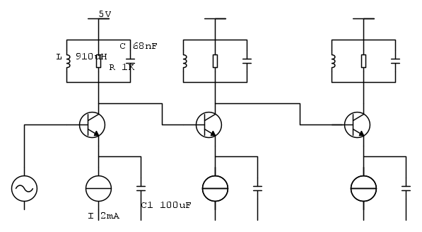

qualcuno sà dirmi perché:
Nella mia analisi nel tempo del primo stadio ho inizialmente un picco di corrente di -30 A -_-..
Nel mio circuito utilizzo un segnale sinusoidale di ampizza di 9V
capacità di emettitore di 100uF
resistenza di 1Kohm
capacità di 68nF
induttanza di 910uH
alimentazione di 5V
Sicuramente è dovuto al segnale di ingresso che è troppo ampio, però se inizio a diminuirne l'ampiezza non riesco a vedere più le armoniche come se il mio BJT non distorcesse!!
Qualcuno può aiutarmi?Grazie :?

Messaggioda Foto UtenteIsidoroKZ » 6 set 2011, 1:38
Ho provato con il tuo schema e mi sembra che funzioni. Per la tensione di ingresso guarda i grafici, ma siamo dalle parti della frazione di volt.
In una prova rapida, che poi mi sono perso :(, avevo la corrente che esce dal transistore con la seconda armonica 3 dB sotto la fondamentale, ma con il filtro LC passava a circa 30 dB sopra la fondamentale.

Messaggioda Foto Utentelion989 » 6 set 2011, 10:37
Per prima cosa ti ringrazio per il tempo che mi stai dedicando :)
Quindi secondo te l'ampiezza del segnale d'ingresso è ok? Il picco di corrente di -30A non è un problema da risolvere?

Messaggioda Foto UtenteIsidoroKZ » 6 set 2011, 10:44
I simulatori sono dei GIGO, garbage in garbage out. Non so da dove saltino fuori quei 30A, a me sembrava che il circuito fosse ragionevole. Ho provato con tensioni di ingresso di qualche centinaio di millivolt. Probabilmente stai usando male il simulatore. Prova a postare lo schema e la simulazione in cui ci sono i 30A.

Messaggioda Foto Utentelion989 » 6 set 2011, 11:23
ok.. questa è la netlist
Moltiplicatore Di Frequenza
Vin 1 0 AC 1 SIN(0 9 10KHz)
I1 2 0 2mA
Ce 2 0 CMOD 100uF
R1 3 4 RMOD 1K
C1 3 4 CMOD 68nF
L1 3 4 LMOD 910uH
Vdd 4 0 5
Q1 3 1 2 BC107
I2 5 0 2mA
Ce2 5 0 CMOD 100uF
R2 6 7 RMOD 100
C2 6 7 CMOD 68nF
L2 6 7 LMOD 910uH
Vdd1 7 0 5
Q2 6 3 5 BC107
I3 8 0 2mA
Ce3 8 0 CMOD 100uF
R3 9 10 RMOD 100
C3 9 10 CMOD 68nF
L3 9 10 LMOD 910uH
Vdd2 10 0 5
Q3 9 6 8 BC107
.MODEL BC107 NPN BF=50
.MODEL RMOD RES(R=1 DEV=1%)
.MODEL CMOD CAP(C=1 DEV=1%)
.MODEL LMOD IND(L=1 DEV=1%)
.OPTION RELTOL=0.01
.PROBE
.TRAN 10u 1ms
.AC DEC 20 1 100MEG
.FOUR 10KHz V(3) V(6) V(9)
*.MC 100 TRAN V(9) MAX OUTPUT ALL
.END
simulazione .tran della corrente Ic(Q1):
Immagine
Se riduco l'ampiezza del segnale in ingresso, nn vedo le armoniche come ti ho illustrato nelle immagini precedenti!

Messaggioda Foto Utentelion989 » 6 set 2011, 15:06
se invece mando in ngresso il seguente segnale Vin 1 0 AC 1 SIN(0 1 10KHz) dal primo stadio ottengo il seguente risultato:
Immagine
In poche parole nn vedo le armoniche, come se nn distorcesse!!
