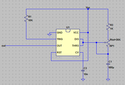

Ciao a tutti, ho un dubbio su una possibile realizzazione di un timer
Voglio realizzarlo con un NE555 montato in configurazione monostabile
Il circuito deve prevedere un potenziometro in quanto voglio che il mio intervallo di temporizzazione vari da circa 0 a circa 40 secondi
Ora, sapendo che Ton=1.1RC e scegliendo un potenziomentro R = 56 K e una C =680uF dovrei riuscirci..
mi hanno detto pero di mettere in serie al potenziometro un'altra Resistenza ad es di valore pari ad 1K...perché??
lo schema è il seguente
Timer 555 spice.png (9.7 KiB) Osservato 4460 volte

Gia1988 ha scritto:mi hanno detto pero di mettere in serie al potenziometro un'altra Resistenza ad es di valore pari ad 1K...
Non ne vedo la necessità, il circuito funzionerebbe ugualmente.
Se proprio vuoi aggiungere qualcosa, metti un 47-100uF vicino al pin 8 (bypass di alimentazione)
Giorgio

Messaggioda Foto Utentesimo85 » 6 set 2011, 21:26
È per evitare la condizione di 0\Omega del potenziometro, ossia per avere una resistenza minima.

Messaggioda Foto UtenteGia1988 » 6 set 2011, 21:29
Io credevo che quella resistenza da 1K in serie al mio potenziometro fosse davuta al fatto che se metto al minimo il potenziometro (resistenza circa 0 ) la mia Vcc (5 V) cadrebbero sul pin 6 e 7 e il pin 7 è il collettore di un BJT....
Cioe del tipo metto 1k come resistenza di pull- up.....mmh puo essere?

Messaggioda Foto UtenteCandy » 6 set 2011, 21:48
Non sarebbe una resistenza di opull-up, ma evita di bruciare il transistor di scarica, al terminale 7. Non lo vedi che senza resistenza il positivo di alimentazione si porta diretto al terminale 7? Cosa farebbe il transistor in questa condizione?

[6] Re: Dubbio sul timer 555
Messaggioda Foto Utentesimo85 » 6 set 2011, 21:51
Internamente il transistore ha una resistenza di base di 100\Omega.

[7] Re: Dubbio sul timer 555
Messaggioda Foto UtenteCandy » 6 set 2011, 21:57
Certo, ma di base, non di collettore... E l'emitter è diretto a GND. figura 3.

[8] Re: Dubbio sul timer 555
Messaggioda Foto UtenteGia1988 » 6 set 2011, 21:58
mmh...il collettore del transistor andrebbe a Vcc mettiamo 5 V.
L'emettitore è a massa...
la base collegata all' uscita invertente del flip flop...se do un impulso di trigger negativo l uscita non invertente è bassa, viceversa è alta....

Messaggioda Foto Utentesimo85 » 6 set 2011, 22:27
@ Foto UtenteCandy
Yes, ho fatto qualche piccola confusione :-M , scusa. Qui comunque viene fatto un piccolo accenno riguardo all'assorbimento dato che cercavo info a riguardo.
Foto UtenteGia1988, il funzionamento è un altro discorso, qui è spiegato come altrettanto qui.. Comunque, a prescindere dalla corrente di collettore al pin 7, se devi lavorare con la configurazione monostabile, una resistenza minima ci deve pur essere..

Messaggioda Foto UtenteGia1988 » 6 set 2011, 22:35
SI quello l ho capito...ma non riesco a comprendere perché devo avere pur sempre una resistenza minima....perché se metto il potenziometro a 0 ohm brucio il transistor di scarica...? perché?...
