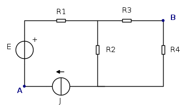

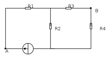

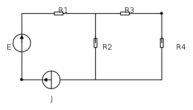

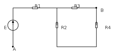

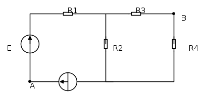

Buongiorno ragazzi . Stamattina sono alle prese con un nuovo problema. Ho risolto la prima parte ma mi sono bloccata in un punto. Ora vi posto la traccia e il mio procedimento. Spero possiate darmi una mano . Grazie in anticipo.
Resistenza Thevenin = R1 + [(R2+R4) || R3] = 32.57 ohm
Eo=Eo'+Eo''
C' :
Scrivo la LkT : Eo'+Vth-E=0
Eo'=E
C'':
Arrivata a questo punto non so continuare. Ho provato a fare la trasformazione stella-triangolo alle resistenze R1 R2 R3 ma non ho risolto niente .

Devo calcolare la Resistenza equivalente di Thevenin e la tensione a vuoto ai morsetti A-B.

Mi sono permesso di "aggiustare" un po' il circuito al fine di renderlo più chiaro:

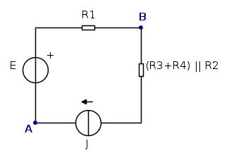

Provo a darti un consiglio, potresti ad esempio provare a semplificare il circuito con delle riduzioni serie parallelo, ed avere un circuito "più semplice" :
Chiedo conferma ad Foto Utenteadmin che è intervenuto nel topic ed eventualmente ad altri utenti sulla convenienza o meno di questa scelta.

No Foto Utenteasdf il tuo ragionamento non è corretto. perché dal circuito iniziale non puoi risolvere la serie R3-R4 perché in questo modo scomparirebbe il morsetto B ed inoltre R2 e R4 non sono in parallelo.

Ok ok ho capito, allora ti chiedo scusa per il mio suggerimento errato Foto UtenteAnnamariaCircuiti.
