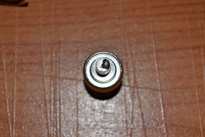

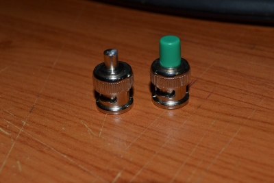

Ciao ragazzi, domanda banale... ma come si monta un connettore bnc???
quello che ho io penso sia con terminali a saldare, il problema che non so come saldarli.. ho tolto un tappino verde che copriva la parte posteriore del connettore e ho visto che ce una goccia di stagno, controllando con il tester però ho notato che la parte posteriore è connessa alla corona esterna (la massa?), e il terminale centrale come lo collego?
allego foto:
in più ho notato che se tiro indietro la parte posteriore del connettore, si muove ma se lo rilascio torna nella posizione iniziale..
scusate l'ignoranza :oops: :oops:

Quanto tu hai mostrato nelle foto non è un connettore BNC da saldare ad un cavo !
Si tratta di un "tappo" di chiusura !
Se tu usi un multimetro probabilmente troverai una delle seguenti situazioni:
- zero Ohm
- 50 ohm
- 75 ohm.
Se devi farti un cavo dovrai acquistare un BNC specifico per quel cavo e per quell'impedenza.
Ad esempio se il tuo cavo è un RG59 il connettore dovrà essere un BNC da 75 OHM adatto ad RG 59.

Il tappo o terminatore serve per evitare riflessioni del segnale nel caso in cui il tempo di bit non è molto maggiore del tempo che quest'ultimo impiega ad attraversare il canale.

Ti faccio un esempio banale:
Hai una linea video a 75 ohm che va ad un monitor, il monitor si trova alla fine della linea ed andrebbe terminato a 75 ohm.
Di solito per questa funzione vi è un apposito interruttore che inserisce una resistenza.
Consideriamo il caso che questo interruttore di "chiusura " non ci sia.
Allora fai così :
- prendi un "T" BNC e lo colleghi al monitor.
- da un lato fai arrivare il cavo con il segnale video
- dall'altra parte ci metti il tuo "tappo" (terminazione a 75 ohm).
