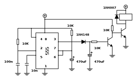

Ciao a tutti
mi servirebbe un circuito che ecciti un relè da 12V dopo 10 secondi e lo mantenga eccitato fino a quando non viene interrotta l'alimentazione.
In giro ho trovato questo:
Immagine
Ho montato il circuito su breadboard ma non funziona. Ho controllato il circuito più volte ma i collegamenti sono uguali allo schema. Ho misurato e sul pin 3 ho 0.77V.
Sapreste aiutarmi?

[2] Re: Delay con NE555
Messaggioda Foto Utentefantom2002 » 28 ago 2011, 21:18
Ho il dubbio che devi utilizzare un booster sull'uscita del NE555 per pilotare il relè. Forse l'uscita dell'integrato non riesce ad eccitarlo.

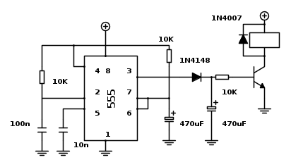

[3] Re: Delay con NE555
Messaggioda Foto Utentesimo85 » 28 ago 2011, 21:29
Io ho pensato ad un circuito del genere
I contatti del relè li devi gestire tu per il carico in maniera da dargli alimentazione quando il relè non è attivo, dato che coon questo il relè è eccitato solo i primi dieci secondi all'accensione, quindi hai il ritardo richiesto.. Spero ti possa essere utile ugualmente. Per un circuito simile io avevo usato un BC337 come transistore.

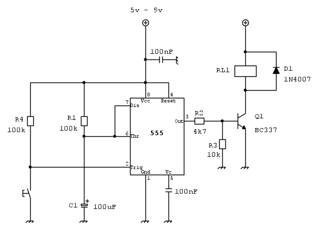

[4] Re: Delay con NE555
Messaggioda Foto Utentebelva87 » 28 ago 2011, 22:00
Io proverei con una configurazione monostabile classica:
Il relè si attiva quando premi il pulsante, la costante di tempo con quei valori è di circa 11 secondi, cioè il relè resta attivo per 11 secondi poi si disattiva, se vuoi una costante di tempo più accurata puoi inserire in serie ad R1 un trimmer.

[7] Re: Delay con NE555
Messaggioda Foto Utentesimo85 » 28 ago 2011, 22:15
fantom2002 ha scritto:serve il funzionamento contrario
Se lui vuole che il relè si ecciti al contrario, basta implementare un invertitore BJT e a seguire un altro NPN che pilota il relè, così
La rete RC di Foto Utentebelva87 andrebbe anche bene, tra i due circuiti c'è una differenza di \approx 1s, per quello io ho messo la R da 10K ed il condensatore da 470us all'uscita, ed ho preferito non mettere lo switch per lasciare tutto automatico all'accensione.
Il primo circuito da me postato, consuma anche meno :!: essendo che il relè è eccitato per i primi \approx 10s e basta.

[9] Re: Delay con NE555
Messaggioda Foto Utentesimo85 » 29 ago 2011, 1:09
Per essere ancora più precisi la rete RC per il monostabile basta una R = 91K con C = 100 \mu F, ed il solo transistore esterno con la resistenza alla base.. Prima avevo fatto i calcoli troppo in fretta.. :oops:
