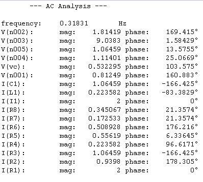

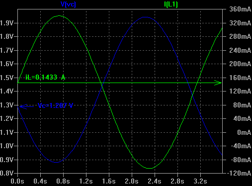

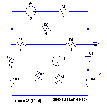

Messaggioda Foto UtenteRenzoDF » 10 set 2011, 14:27
... anch'io ho fatto i quattro conti in alternata e poi ho sommato la componente continua
poi, per sicurezza ho fatto calcolare iL(0) e vC(0) anche a LTspice
che confermano i calcoli :!:
Ricordo che LTspice permette anche un calcolo fasoriale, attraverso una simulazione
.ac list {2/(2*pi)}
otteniamo infatti dalla rete, dopo aver "spento" il generatore in continua
Visitano il forum: Nessuno e 68 ospiti
