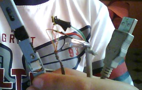

Ieri sera ho ritrovato una "vecchia" webcam smontata da un portatile.
Così ho provato a collegare un cavo USB e ci sono riuscito, l'ho collegata al computer e funziona perfettamente.
(Guarda allegato)
Fin qui tutto a posto se voglio registrare da terra, ma se la voglio mettere sul mio elicottero?
So che potrei trasferire i dati direttamente su una micro SD (ho visto degli eliotteri che ce l'hanno o dispositivi leggeri anche 18grammi con micro SD!), ma come faccio?
Riassumendo:
ho una webcam di un portatile e vorrei che i dati venissero trasferiti in un modo semplice ed economico su una chiavetta USB/micro SD (o Memory Stick, ecc.)

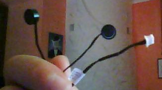

EDIT:
dimenticavo...anche per il microfono (in realtà sono due, guarda allegato 2) la stessa cosa...stasera penso intanto di mettere lo spinotto)
