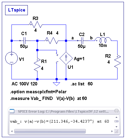

Scomponendo il gradino ho fatto della confusione...
Provo a rifarlo ma nn capisco il discorso che hai fatto per tx, ovvero non serve ricavare vc2(t) per conoscerne la fase e sapere quindi quando si annulla la prima volta dopo lo 0??
Il tuo ragionamento non è per una vc2 a fase nulla cosa che non è vera?
Dato che c sn... lo so sono andato un po stretto col circuito ma era la prima volta...grazie per i consigli .Dove l' hai trovato il simbolo del generatore controllato??

Messaggioda Foto UtenteRenzoDF » 12 set 2011, 14:40
aglieglie007 ha scritto:... nn capisco il discorso che hai fatto per tx, ovvero non serve ricavare vc2(t) per conoscerne la fase e sapere quindi quando si annulla la prima volta dopo lo 0??
Hai ragione :ok: , non so perche' ma leggendo
"istante in cui la tensione Vc2(t) si annulla la prima volta dopo lo zero"
avevo interpretato male, come
"istante in cui la tensione Vc2(t) si annulla la prima volta dopo essersi annullata"
aglieglie007 ha scritto:Dove l' hai trovato il simbolo del generatore controllato??
Ho tracciato quattro linee a 45° :-)

Messaggioda Foto Utenteaglieglie007 » 12 set 2011, 14:51
Quindi va bene ricare tx dalla vc2(t) nel circuito nel dom dei fasori(senza gradino) come ho fatto nella soluzione esposta (3.2msec)??

Messaggioda Foto UtenteRenzoDF » 12 set 2011, 17:22
aglieglie007 ha scritto:Quindi va bene ricare tx dalla vc2(t) nel circuito nel dom dei fasori(senza gradino) come ho fatto nella soluzione esposta (3.2msec)??
Se posti i calcoli controllo; in LaTex per favore !
BTW NO sec, ma s !
[15] Re: regime aperiodico
Messaggioda Foto UtenteRenzoDF » 14 set 2011, 10:04
Visto che sono curioso ho provato a farli anch'io i calcoli per vc2(t), ovviamente per non perdere tempo ho delegato il "lavoro" a Tina6demo e a LTspice, ecco le risposte dei due "nostri" FreeTools
