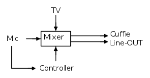

Purtroppo un mixer non va bene per quello che devo fare.. Ovvero la parte complicata che non ho ancora spiegato (lo farò dal PC che mi è più comodo), e quindi avrei bisogno di qualcosa fatto ad hoc.. Anche perché vorrei farne più esemplari anche per degli amici..
Ripensando al giro strano avrei bisogno di 5 connettori:
L'idea sarebbe di utilizzare una normale cuffia stereo con microfono tipo quelle che si usano per il PC (Skype ecc).
In pratica.. dalla tv il cavo stereo entra nel mixer.
Questo segnale vorrei portarlo sia all'uscita cuffie che ad una sorta di line-out per poter registrare sul PC
Il microfono entra nel mixer, il segnale mixato con l'audio della tv va sul line out ma anche al controller
Allo stesso tempo dal controller mi arriva l'audio della chat che va mixato sul line-out e alle cuffie..
Non so se si capisce..

fabio978 ha scritto:la parte complicata che non ho ancora spiegato
E cosa aspettavi, che io ti chiedessi se avevi altre richieste?
Guarda che non siamo qui per i tuoi comodi, cerca di collaborare.
Detto ciò
Da quello che ho capito tu vuoi fare una cosa del genere
Giusto?
O c'è altro che ancora non ci hai detto?

Tornando al topic, hai capito bene quel che ho in mente, aggiungo solo i potenziometri per gli ingressi (tv e chat per uscita cuffie. tv, chat e microfono per line out)
Volendo semplificare la cosa sul line out mi basterebbero chat e microfono, magari posso anche lasciare ad es. chat su canale sinistro e mic sul destro e poi mixarli con un qualsiasi editor audio sul PC.
Mentre alle cuffie far arrivare tv e chat con la possibilità di regolare i volumi per sentire bene la chat.
Ancora più bello sarebbe abbassare il volume tv quando qualcuno parla in chat, ma non voglio complicare troppo le cose..

Io credo che un circuito autocostruito del genere, con tutte le regolazioni e il talkover, non sia fattibile per qualcuno che "di elettronica ne sa davvero poco".
Non offenderti, ci sono buone ragioni per cui ti consiglio di prendere un mixerino tipo XENYX 802.
Anzitutto, la quantità di regolazioni che chiedi comportano disturbi/rumori/perdita di qualità, soprattutto se il circuito è assemblato su millefori e cose così.
Poi c'è il discorso affidabilità sempre legato al fatto di montare su millefori.
E anche dal punto di vista economico probabilmente non ti conviene.
Il fatto è che qui non si tratta di collegare un integrato a 4 fili, qui c'è da sviluppare un progetto complesso (che io tra l'altro non saprei neanche fare, ndr)
